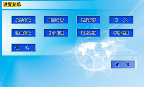

        称重顾名思义就是将物料进行在线等重量称量。如今,称重技术在人类生产、工艺流程中有着非常重要的作用,广泛应用于化工、石油、饲料、粮食加工、建筑、食品等行业。随着科学技术的进步和工业自动化水平不断提高,小型化、模块化、智能化、集成化称重系统孕育而生,信捷称重系统针对这一市场需求,在技术性能方面做到速度高、准确度高、稳定性高、可靠性高,在应用性方面做到综合性、组织性。
称重式自动定量包装机由供料部分、称重部分与卸料部分组成。供料部分分为储料斗和重力供料装置。储料斗用于存储需要灌装的物料,重力供料装置主要是向称量料斗中提供物料。称重部分即称量斗,它通过和称重传感器相连,测量物料重量。卸料部分用来完成标准重量物料的卸料装袋过程。以下主要以称重部分为主介绍。
性能优点
1. 自动化性强
       采用当前流行触摸屏设计,画面显示逼真,操作简单,将PLC与模块、传感设备进行组网通讯;
2. 模块化设计
      整个称重系统通过24位AD转换芯片模块,高分辨率、稳定获取传感器产生的模拟量信号,然后快速、稳定传输给可编程控制器进行处理,极大地降低了系统中精度、测量误差。
3. 可操作性好
        直接在触摸屏上点击按钮执行所需要工作,提高工作效率,实现称重系统的自动化;
4. 可靠性好
       系统中采用信捷先进的XD系列PLC,实现定量控制算法、落差自动修正、系统自我调整、不断的修正提前量,解决系统运行中产生的滞后、冲击力和残留物料的误差问题;同时,通过设置多个定时器和重量参数,从而可以最大限度调整下料过程,以适应各种场合的需要,并且每一个定时器和重量参数都可以调整;
5. 可塑性强
       整个系统采用信捷最新产品,高速网络通信,保证数据处理完善性,准确完成称重工作。
产品结构图
PLC:采用最新XD系列PLC,高速处理称重模块采集数据,极大降低称重中产生的延时性、 测量误差;
HMI:画面显示逼真,可触摸屏,操作简单,大大提高工作效率;
模块:24位的高精度A/D转换,可检测-39.06~39.06mV的电压信号;
 产品配置
产品名称          型号                        数量
  PLC             信捷XD3-24R-E         1
触摸屏           信捷TH765-N              1
扩展模块       信捷XD-E2WT            1
程序执行
