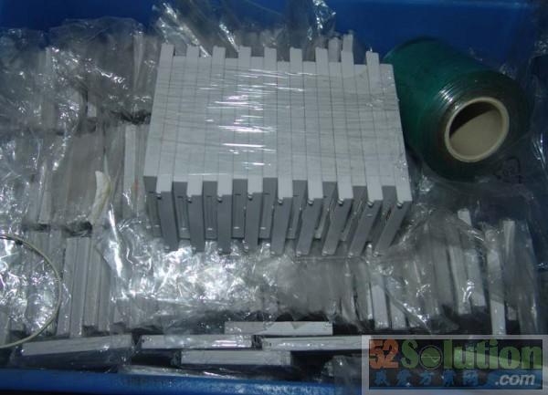

材料准备:
1、1500毫安聚合物锂离子电池126块
聚合物锂离子电池是09年的全新库存货。原装保护板,虽然是国产电池,但怎么说也是品牌来的。现在聚合物锂电池大降价,我这1500毫安的 也不值钱了,这个型号的手机估计也没什么人用了。与其低价处理,不如自己来DIY一个电动车电池来玩,反正是亏了。其间问到坛子里出电池的,算了一下,买 电池怎么说也要300多元以上啊。3000毫安的8元左右吧,用四节3000的并,32元一组,14组448元,而且还没保护板,麻烦。不如我这个 1500毫安的,还带保护板,怎么说也安全些吧。

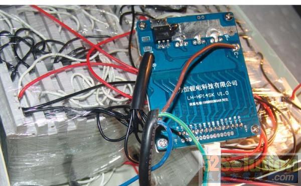

2、淘宝购置平衡板

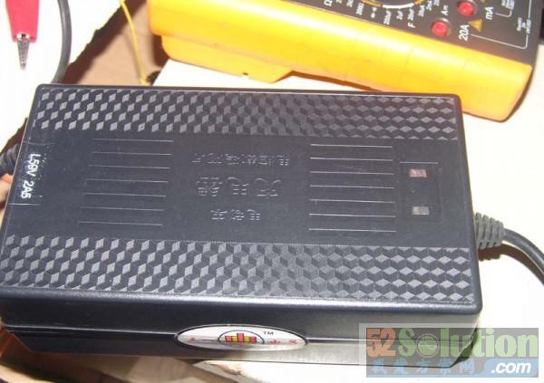

3、59V,2.5A的充电器,同样来自万能的淘宝
4.2V*14串=58.8V 差不多了

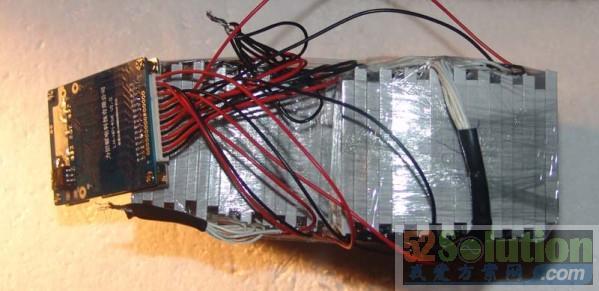

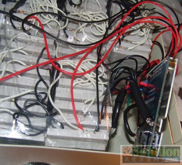

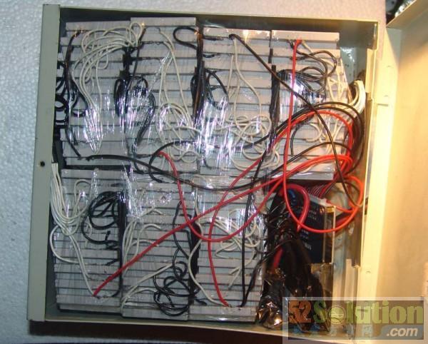

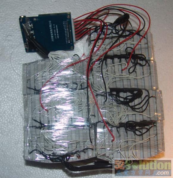

好吧,开始焊线了,这个电池触点在侧面,不得不说,很蛋疼,真心不好焊线!-
126块电池,252个焊点,老实说我后悔了,焊的很烦啊!找了个铁盒子,刚好装下。-
看起来还不错-
准备串起来。找不到热缩管,用套管也行吧。-
就这样装吧。
研讨会宣传员_3259
  • [版主]
  • 精华:3帖
  • 求助:110帖
  • 帖子:1927帖 | 14403回
  • 年度积分:102
  • 历史总积分:64749
  • 注册:2020年3月27日
发表于:2013-10-12 15:07:06
8楼
全部串好了,测试一下电池的威力。用焊锡丝直接短路,只听啪的一声......-
铜线都烧出来了,看来威力很大啊!-
用胶纸封起来,,平衡板第一次焊错了,大家看出来了没
一面电池就用掉了大部分平衡充的线了 -

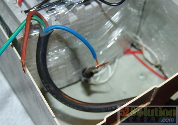

重新焊线
焊接充电线
我这个是充放分口的-
上锡

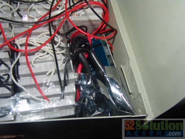

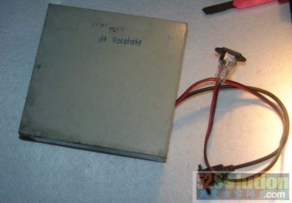

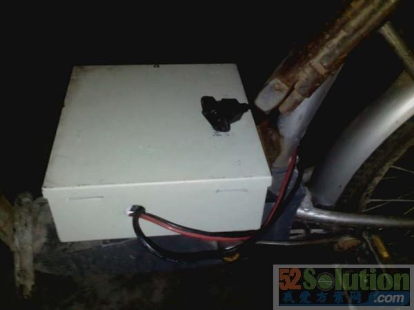

盖上盖子
装上电车,试机-
里面随便接了一下-
准备第一次充电了

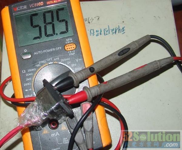

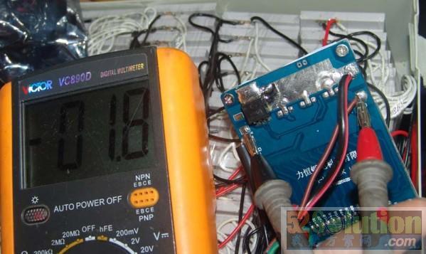

接上充电器是57.6V-
充到转灯了-
充电器电压59.2V-
电池端电压才57.3V?-
研讨会宣传员_3259
  • [版主]
  • 精华:3帖
  • 求助:110帖
  • 帖子:1927帖 | 14403回
  • 年度积分:102
  • 历史总积分:64749
  • 注册:2020年3月27日
发表于:2013-10-12 15:24:01
13楼

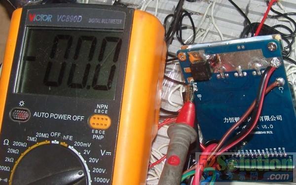

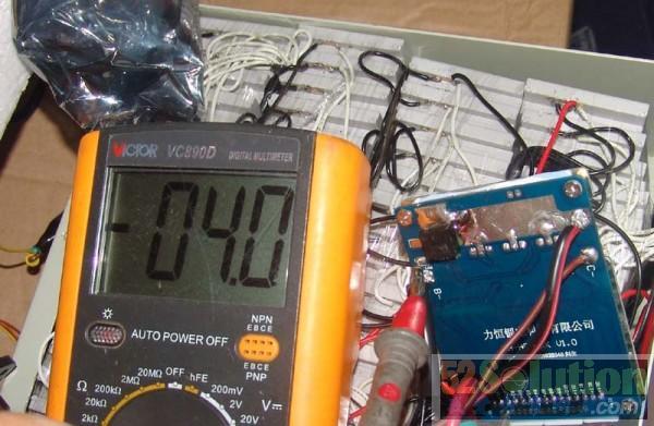

想不通了,怎么测试都有差别。这里相差1.8V-
研讨会宣传员_3259
  • [版主]
  • 精华:3帖
  • 求助:110帖
  • 帖子:1927帖 | 14403回
  • 年度积分:102
  • 历史总积分:64749
  • 注册:2020年3月27日
发表于:2013-10-12 15:25:30
14楼
这里单个电池电压已上4.24V了
半天无果,于是联系平衡充厂家
结果人家说,平衡充起保护了,断了开充电器
因为有一组电池超4.25V的保护电压了
原来是这样

发表于:2013-10-12 15:27:31
15楼
好吧,单独给这组太饱的电池放电吧,这里应该有点发热-
第二次充电,已到58.5V了,有进步-
最后58.8V,还不错。-
