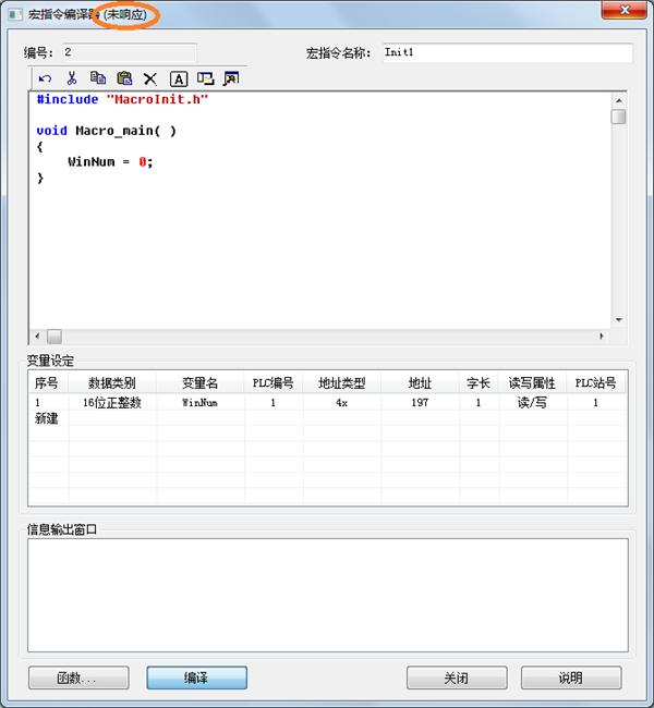

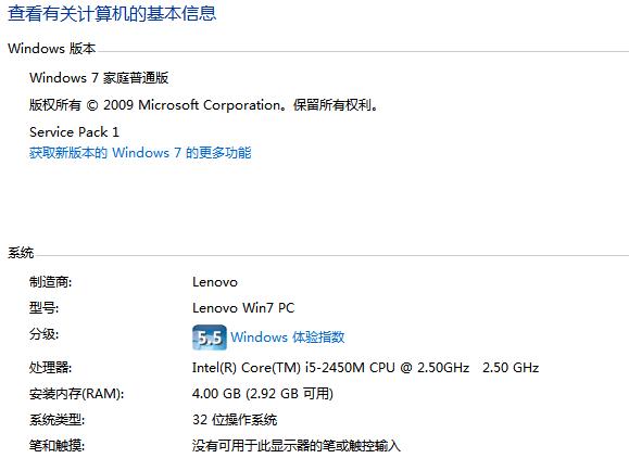

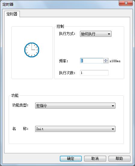

在WIN7环境下用SA软件编SA-4.3A的界面,添加宏然后编译时出现SA软件无响应死机现象.
在XP环境下编译可以通过,将在XP环境下编译通过的文件拷贝至WIN7下打开,查看宏调用情况
然后编译,还是死机.
有没人遇到过这种情况,怎么处理?谢谢.

环境变量,path下面添加samdraw3.3的宏定义的那个文件夹C:\Program Files\SamDraw3.3\macro

楼主,我的问题解决了,也给大家分享下,第一要保证用户权限是管理员,第二如果C盘文件受保护,也不行,可以装在D盘试试

大家还有碰到此类问题吗,也碰到此类问题,编译无响应,像WIN10系统以管理员身份启动软件,编译就正常。大家可以尝试下
