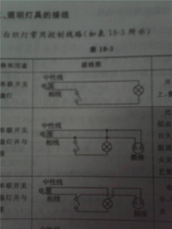

这是一本书上拍下 的照片,大家看看有何错误点?

图2 的接线短路了!!

第二个线路图错了

 好眼力,不错啊!这是一本书上的,哎!!

1、3图是对的,2图短路

第二张图短路了。
