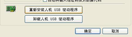

计算机连接台达触摸屏的数据线需要安装驱动吗?如果需要发一份过来吧

软件自动安装,如果提示安装,重装驱动会自动安装的

 提示安装了,但我不知道安装程序是什么

 原来是软件自动安装的

点击卸载,再点击重新安装,即可
如果还是不能通讯
估计是你HMI 的USB口坏了,用九针传输组态吧!
也可能是你通讯设置、HMI型号选择不对。
