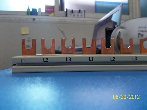

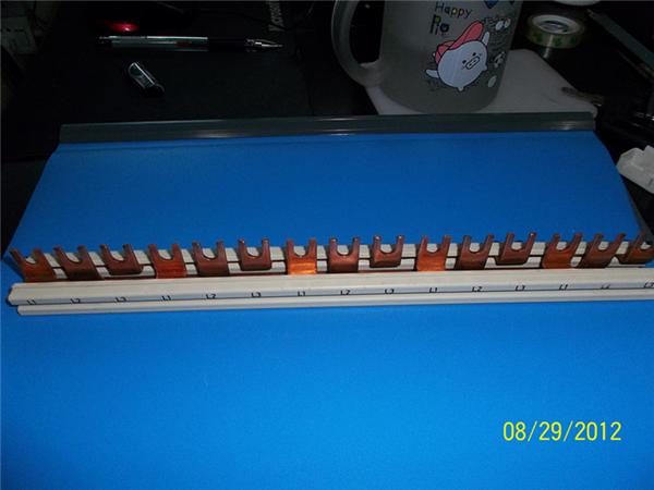

这是在一台旧设备上拆下来的,是连接在几个空气开关上面 做导线用,不知道叫什么名字做工挺不错的,大家帮看看。

汇流排

与铜排做在一块的空开专用铜接头。

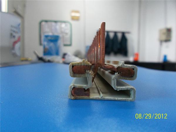

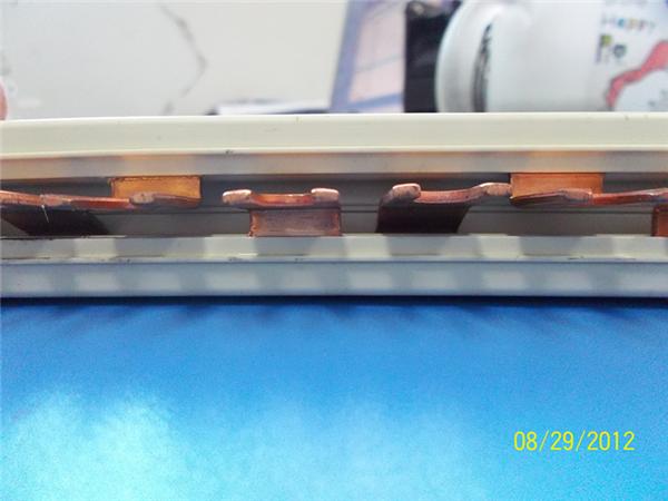

像楼主第三张图片这样的切割。我就出过事了。端面弧光短路炸了。
切割过程的切削会粘在融化了的胶上。还有铜片的飞边毛刺,直指向旁边一相导体。
切完后你必须把铜片缩进去胶里面然后把胶的端面清理干净。然后铜片就让他在里面一点算了。至于另外一段的铜片会凸出来了,你自己想办法把他缩进去啦。

  这是空开专用并线的汇流接线端子 ! 楼主那一个端面是不是被自己切割的呀,正规的是机器切割并封口,要不会有安全隐患 !

为什么端子两个朝下,一个朝上。但距离相等。哪个师傅帮忙解释下。不胜感激。

引用 骑猪压马路 的回复内容: 为什么端子两个朝下,一个朝上。但距离相等。哪个师傅帮忙...
 根据工艺要求而已!

不可能这么简单。设计肯定有它的用处。

对: 芳季  像楼主第三张图片这样的切割。我就出过事了。端面弧光短路... 内容的回复!
 没想到认识到一种新东西还能得到书上没有的知识  谢谢!

这是在一台不知是那个牌子(像是西德)的报废中央空调上拆下来的  两头有盖子盖住的  这条是原装的没切过。谢谢!

汇流排,施耐德的很常用。不管原不原装,有毛边毛刺肯定不行的。

学名叫梳状母排!!!!!!

梳状母排 欧洲 也称汇流排

汇流排,微断的紧凑布线选用的东东。
