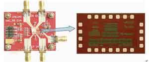

近日,中科院微电子所微波器件与集成电路研究室(四室)超高速电路课题组在超高速ADC/DAC芯片研制上取得突破性进展,成功研制出8GS/s 4bit ADC和10GS/s 8bit DAC芯片。

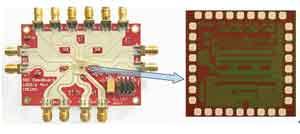

ADC芯片采用带插值平均的Flash结构,集成约1250只晶体管,测试结果表明芯片可以在8GHz时钟频率下稳定工作,最高采样频率可达9GHz。超高速DAC芯片采用基于R-2R的电流开关结构,同时集成了10Gb/s自测试码流发生电路,共包含1045只晶体管,测试结果表明该芯片可以在10GHz时钟频率下正常工作。
图1 高速ADC芯片评估板以及芯片照片
图2 高速DAC芯片评估板以及芯片照片
