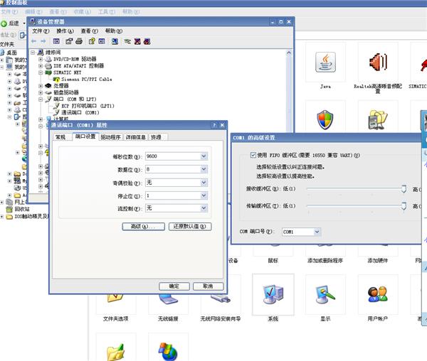

 在电脑的系统属性中有设置更改过程
控制面板 -> 系统 -> 设备管理 ->端口

 怎么会不能更换,但更改端口时的新的端口号是没有被使用的,如占用的话是不能更改
