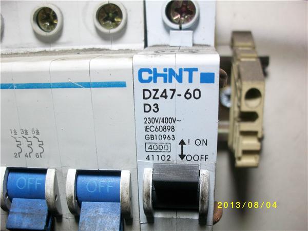

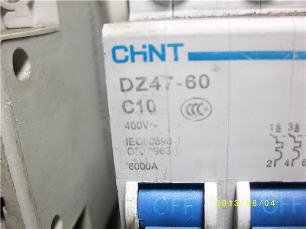

  常用的小型断路器为什么额定电流前面有的是C,而有的是D?它们之间有什么区别吗?

断路器的脱扣方式分为B\C\D等方式,其含义和用途说明如下:
一、 B-保护电子类负载。
      C-保护常规负载和配电线缆。
      D-保护启动电流大的冲击性负荷(电动机、变压器等)。
二、 B型是3-5倍保护无感负载
      C型是5-10倍,保护常规负载和配电线缆
      D型是10-20倍,保护启动电流大的冲击性负荷 。
三、 B: 脱口电流3-5In,适用于无感或微感电路;
      C: 脱口电流5-10In,适用于照明或阻性电路;
      D: 脱口电流10-20In,适用于动力或感性电路;

       谢谢今生缘老师释疑。终于搞清楚了这个问题,在这之前有人说C型是民用的D型是工业用的,经销商说C型是交流型的D型是直流的。再次感谢今生缘老师

看保护动作曲线就知道不同了。谁也没定什么型就是保护哪种用电设备,根据你需要选择。
