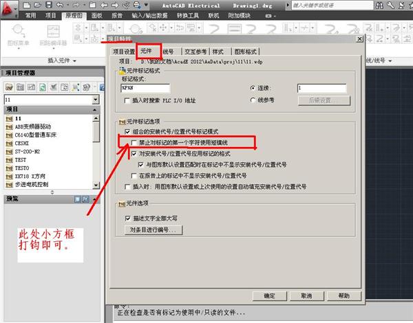

请求各位老师我用的电气CAD作图时元器件标号以及所有的线号等等前面都带了个负号,请问要这样取消啊?

启动软件花了1分钟时间,笔记本运行这软件有点跑不动了。
打开软件后,新建项目,然后在项目特性对话框中,选择 元件标签。在元件标记选项中,图片中红色方框中,前面选勾。

发表于:2013-08-04 13:00:24
默认符号名称带 - ,你可以选择符号更名就可以了

发表于:2013-08-04 13:55:09
回复内容:
对: 小诚  启动软件花了1分钟时间,笔记本运行这软件有点跑不动了。... 内容的回复!
 好了,非常感谢你,
