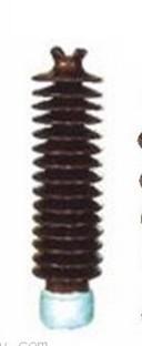

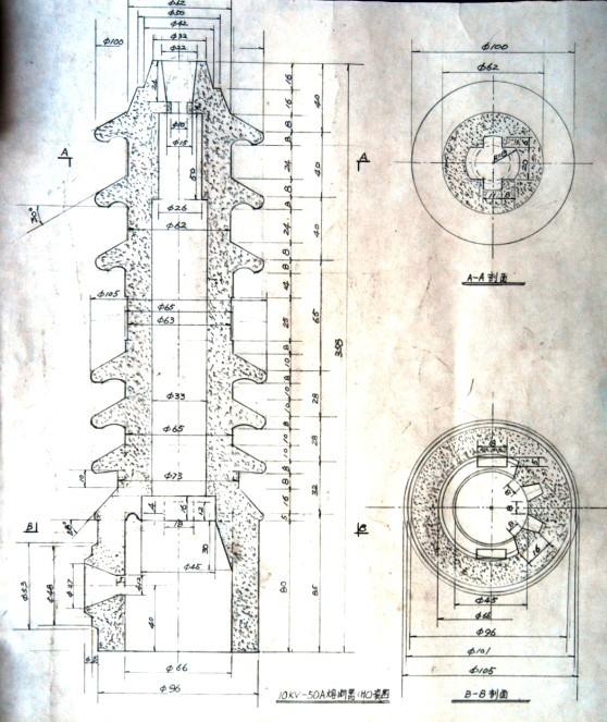

有人见过这个东西吗?
谁有实物照片?

不是绝缘子

应该是阀形避雷器的外壳。

好像是高压绝缘套管,如变压器、户外高压开关的引线套管。

图片的说明是10kV50A熔断器?没注意过该形状的。
若有型号,则可能能够找到实物图片。

 很像

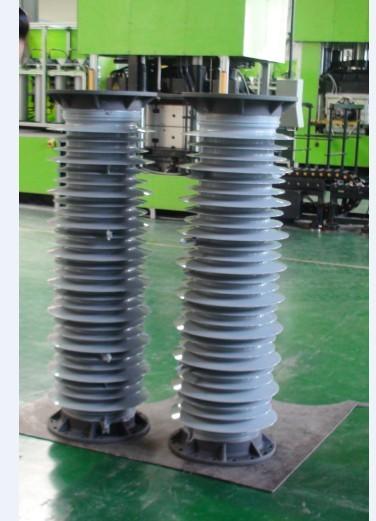

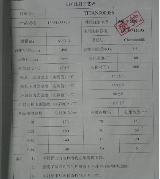

这个应该是瓷器绝缘子(属于熔断器类的),外面这些是伞群和基座是一体的,现在用的都是硅橡胶材料,叫做复合空心绝缘子,或者叫绝缘套管。我以前生产过的,当过操作工、品管、技术员,整个流程和关键控制点都很清楚。生产工艺、图纸、标准我这边多的是。现在高压上基本用硅材料的

顶下10楼  ,他说的正确。

感觉这种熔断器属于古董级的了。
