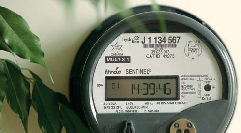

日前,针对部分电力用户反映新更换的智能电表“走得快”、电费增多等质疑,湖南省质量技术监督局、湖南电监办、省电力公司等联合公开回应:“智能电表没问题!”
湖南省电力公司:智能电表覆盖率17%
省电力公司负责人表示,推广智能电表是为了响应、落实国家节能减排政策,为客户提供方便快捷服务,加快智能电网建设的重要技术支撑。全国已有多个省份普遍推广智能电表,湖南目前还只安装使用了330万只,智能电表覆盖率只占该公司供电用户的17%。
智能电表可实现自动抄表,避免了人工错钞、漏抄、延迟抄表带来的不便;方便客户及时查询用电情况,科学合理调节用电负荷。
智能电表具有较强节能效果。根据实验,一块智能电表运行时的电能消耗,比原来的机械表每月少用0.5千瓦时电量。按湖南目前2000万家庭用户计算,全部使用智能电表后,每年仅电表自身运行节约的电量达到1.2亿千瓦时。
现在使用的智能电表,都是由国家电网公司统一招标采购,并通过了质监部门严格的出厂检测。
省质监局计量检测研究院副院长、计量检测首席专家李庆先表示,智能电表的生产、安装都经过了严格的检验检测。只有获得智能电表生产许可的企业,才能生产智能电表。智能电表生产出来后,严格按照国家标准对每只电表进行检测,合格的电表在加载检定封印后才能安装。
省质监部门对我省使用的智能电表,由质监部门或者授权检测的特定部门,进行检验检测。对授权部门检验检测后的智能电表,质监部门仍会进行抽检。李庆先表示,由质监部门直接参与检测的电表,占到电表总量的40%左右。从以往抽样检测结果来看,99.5%的电表合格。
省电力公司营销部门负责人表示,质监部门40%的检测率,在全国来说是最高的。
李庆先介绍,省质监局在2012年12月至2013年1月,对双峰、桃江、平江3地送来的75只正在使用的智能电表进行了检验检测,检测结论均为“合 格”。对省电力计量中心(省质监局授权检测机构)检测过的智能电表进行了抽样检测。这批抽样检测电表共29只、涉及11个生产厂家。抽检结果同样为“合 格”。

电表“走得快”有原因,“问题表”可送检
省电力公司分析,用户感觉电表“走得快”,近期电费增长快,可能存在以下几方面原因:
首先,去年更换智能电表主要集中在年底,电表更换后正好是冬季用电高峰期,客户用电本来就增多了;同时,去年下半年开始实行阶梯电价,导致部分用户电费增长明显。
其次,与机械表相比,智能电表计量更准确。即使是家电待机状态下,仍然能准确计量电量,使得用户在没有明显用电感觉的情况下,计算了用电量。
再次,原有机械表使用时间较长,内部磨损,比标准的计量设备要走得慢一点。而换表以后,计量比机械表要准确,给用户造成“多计量”的错觉。
针对用户感觉电表“走得快”的质疑,省质监局、湖南电监办、省电力公司均表示,用户可申请对电表进行检测。用户对电费增多情况,可到当地电力营业厅或者 拨打95598电话咨询。如果对电表计量有疑问,可到当地电力营业厅<此处内容被屏蔽>申请校表手续,电力部门将在5个工作日内出具检测结果。
用户对供电部门出具的检测结果有异议,可到质监部门申请仲裁,重新检测。
智能电表高压下跑得快?错觉
为何产生“表快”错觉?
1、去年智能电表的更换集中在年底,天气变冷,用电量增大,容易让人产生错觉。
2、实行阶梯电价后,部分用户用电量没有明显增加,但由于电价提高,电费支出增加。
3、一些用户原使用的机械电表,长时间运行后出现磨损,比标准电表“走得慢”。换表后计量更准确。
家里的智能电表是不是走得快?近来,省内部分地区用户反映安装智能电表后“表快”,电量电费增多,因此对智能电表提出质疑。昨日,省质监局、省电力公司对此进行了解答,并公布了对智能电表的最新检测结果。有关专家表示,智能电表只是在普通电子式电表上增加了一个通讯模块,不会对电表的计量性能产生影响,电表自身消耗的电量由供电企业承担,不会计入用户的用电量。而且,通过理论计算和各种试验表示,不存在智能电表较普通电表走得快的现象。

智能电表抽检结果均合格
“近期,我们对智能电表进行了多批次的检测,结果均为合格。”省计量检测研究院副院长、首席计量专家李庆先介绍,2012年12月和2013年1月,省计量检测研究院受理了三起智能电表公开鉴定和委托检验,电表分别来自娄底双峰、岳阳平江、益阳桃江等地,共计75块表,鉴定检验结果,均为合格。
与此同时,省质监局于近期到省电力公司计量中心随机抽取智能电表29 台件,涉及11个生产厂家,经省计量检测研究院,结合一些用户反映的问题,如高电压260伏,大电流72安培,低电压176伏,小功率5瓦等极端工作状况,在实验室环境条件下,实施模拟测试验证,最大误差均没有超过国家允许数值。
也就是说,不存在“260伏高电压情况下,智能电表被人为加快”的问题。
李庆先表示,智能电表从生产到上线安装,一直在质监部门的检测视线之下,全省安装的智能电表均经过了质监部门授权机构的严格检测,其中由质监部门直接抽检、巡检的智能电表达到了四成。

智能电表可提供更多便利服务
在省电力公司计量中心,工作人员将一排排全新智能电表固定在检测设备上后,开始通电进行检测。记者发现,相当一部分智能电表产自威胜电子,这些产品是纯正的“长沙制造”。
电力专家介绍,智力电表是阶梯电价实施的重要技术支撑,智能电表的普及可为用户提供更多便利的服务,目前世界各国都在广泛应用智能电表。我国部分省市已实现智能电表全覆盖,至去年年底,全省已安装智能电表330万块,智力电表覆盖率仅占全省用电用户的17%,在全国排名偏后。省电力公司计划在三年内,在全省基本实现智能电表全覆盖。
如果用户认为智能电表走不准,有几种方法可以解决问题。一、可拨打95598咨询;二、到电力营业厅<此处内容被屏蔽>申请校验电表手续,供电企业将在五个工作日内,出具检测结果;三、用户如对电力企业的检测结果持异议,可到质监部门的检测机构进行仲裁,如电表确实存在计量不准问题,供电企业将承担相应责任。
