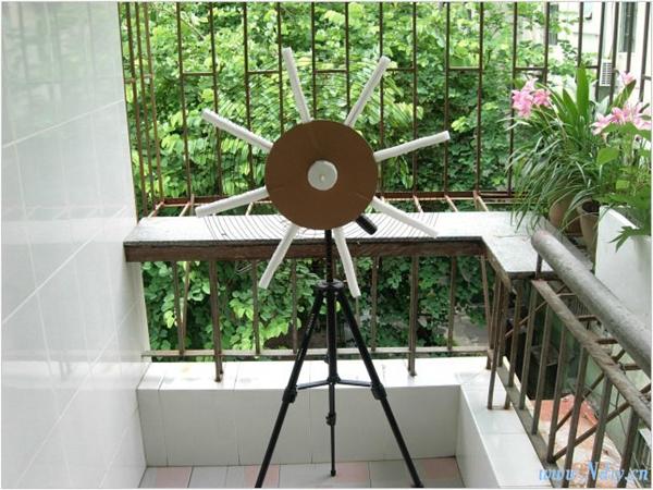

用轻便材料组合的大环:

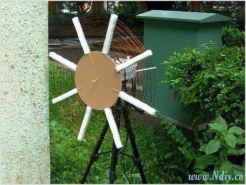

预期是八角形的,做出来却是圆形的,实际线拉力很小:
基本框架是用竹签扎进厚纸皮的夹层,稳定性很好:

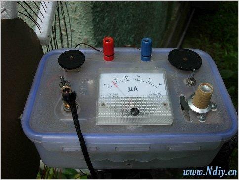

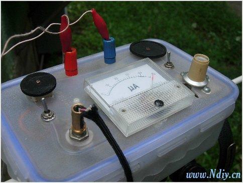

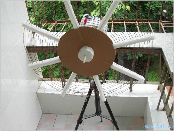

在一楼墙角测信号:
低阻匹配负载下37微安:

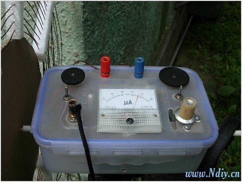

高阻匹配负载下7微安,很响了:

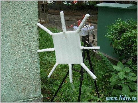

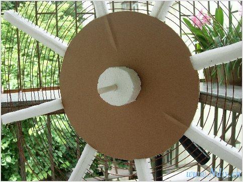

前后两块硬泡沫夹紧帮助大环直立:
之前试过中间用聚乙烯泡沫,太软了:
聚乙烯的直径大,低阻匹配时可收到50微安:

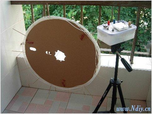

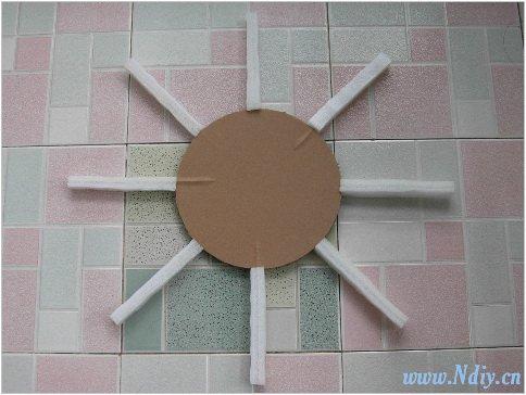

再之前的第一个纸皮竹签大环:
竹签可以从各上方向插入纸皮夹屋,而不限于顺纹,结构稳定。两块硬泡沫就能帮助大环穿在水平杠上直立。
象第一张照片那样,外出玩大环矿石机就不用带太多太重的东西了,样子也不差。
