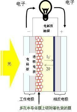

色素增感型光发电构造如图1所示。电路板上使用了树脂膜,在电路板上形成透明电极,而在工作电极端的上方则通过丝网印刷等过程形成多孔半导体膜,这种膜吸附色素。相反电极是在透明电极上形成Pt等触媒,这样就形成了由2层电路板来密封电解质的构造。
色素增感型光发电技术的发电原理即下面反复的氧化还原反应。
对吸附色素的半导体膜上进行光照、色素发射电子。
发射出的电子经由半导体膜、透明电极等移动到相反电极。
通过相反电极上电解质中的三碘化物I3- 由催化剂作用还原成碘化物离子3I-。
碘化物离子3I-被色素酸化又变回三碘化物I3-。
   图1: 色素増感型光发电设备的构造

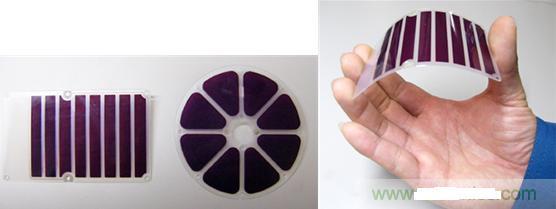

我们在制作这种设备时,重点是尽可能将多孔半导体膜的表面积做大。一般来说要用二氧化钛作为半导体膜,并且需要经过400度以上的高温烧制过程,而作为电路板来说是不可能使用这种膜的。因此,村田制作所以山形大学吉田司教授的技术指导为基础,利用了氧化锌在低温条件下可形成多孔半导体膜的原理,开发了使用树脂模,轻薄、不易断裂的色素增感型光发电设备(参照图2)。
   图2: 色素増感型光发电设备的照片

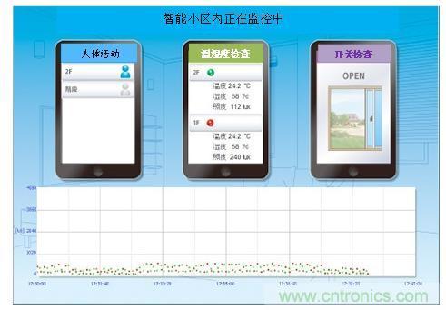

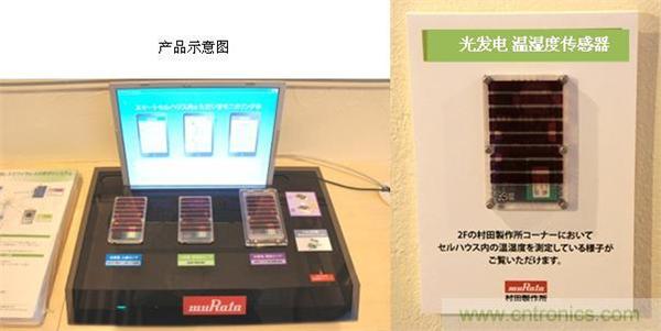

村田制作所在横浜的智能社区智能小区内设置了安装该光发电技术的无线感知系统实验仪器(参考图4),在接近实际环境的室内使用光发电技术来获得能源,除了评估能否稳定的传输和接收检测到的数据,从而把握客户需求,通过无线感知系统调查所使用的电子元器件对性能和可靠性的需求。此外,将来还会对能量收集市场的技术开发以及新产品的研发展开研究。
传感器网络应用实例
  图4:横浜智能社区 智能小区内设置的「无线感知系统」
