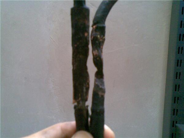

   参加进去工作的时候就发现不少问题!我刚刚进去也不好说什么!也没有说话的权利!35平方的分线要接线头没有压线钳,拿铁锤砸!心里想这样也可以啊!真是X妈的高手呀!非要出事不可!但是人家说,没有办法!老板不给买!.......试运行当天由于总功率过大烧换入户线
手机拍摄有点不清晰!其中两条线绝缘层已比较严重!
  后和当地供电所沟通,只更换烧毁部分!晕!这样有毛用,xx的!我们向我们上级反映!经过几天的沟通最好供电所同意换120平方的路线给我们!我们内部主线换成95平方!
这个问题到一个段落!这旧线现在还在用着!也没有换!只是给房东3相抽水机用!和他日常生活用!我xx这样的供电所也有!那天烧毁段落了怎么办啊!!!!

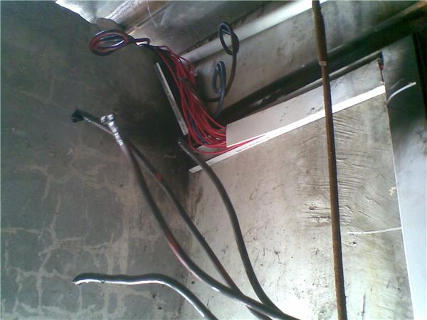

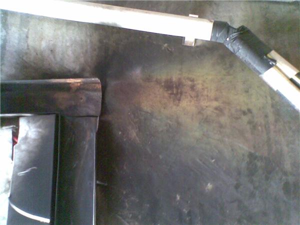

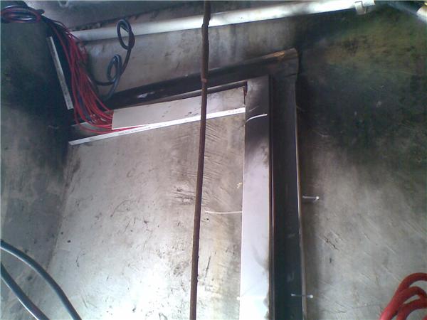

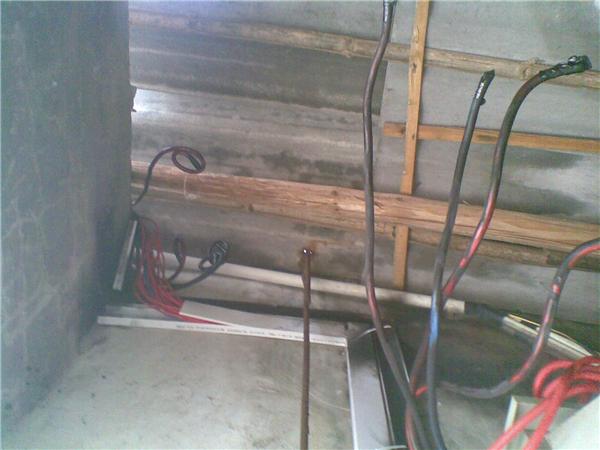

到现场后开始询问店长(他24小时住店)昨天1点多听到一声脆响!当时他们在算账对账!因为变压器就是在办公室窗前不远的地方!随声望过去看见变压器上方高压接线端燃起火苗!随后整店漆黑一片!我们在赶去的路上他们已经通知供电所的人了处理问题!三相保险烧断两相,后更换过保险又上闸,又烧断一相!(我X什么供电所啊!问题都没有查到就换保险直接上闸)
......废话不多少了!
直接上图片看我找到什么东西!当时急的要处理问题回复供电!没有来得急拍!这是处理好后拍摄的!
全图
特写
看到这里喇叭放射状的墙面情况了吗!就是这里的问题!
由于分线不够长到分配电箱!一个电工就拿同管(实际上是他的小聪明去买空调的地方要了几小节的空调用铜管平方数比35大一点)就两根线35平方的线对接,在拿钳子钳稳!而不是两组线对绕!还有一个问题就是他的接口都一个位置!
四根线四个接口都在同一个位置!
后面你们可以想到了吧!
这就是被我剪下来其中两条!
规范操作呀!!!
