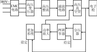

乌克兰Paton焊接研究所的电子束焊机用高压电源的控制原理框图如图3所示。它的典型特点是高压的稳定和调节直接在高压侧,具有自动再加高压系统,即在高压打火时通过高压真空管快速切断和恢复高压而不停机,不影响设备的正常焊接。PI调节器在给定信号和从高压分压器获得的反馈信号作用下,输出一直流电压信号到功率放大电路,经放大的调节信号输出到真空管的第二阳极以调节真空管的导通程度,输出直流高压便得到稳定和调节。这种电源的优点是在高压打火时滤波电容器上的能量由于真空管的隔离而不能泄放到工件上,确保工件不至于因高压打火而损坏。另外在产生过电压时,高压反馈信号反馈到自动再加高压系统上快速切断高压,一旦过压消失,系统快速恢复高压,整个作用时间在ms级内。这种高压电源还具有调制功能,非常适合于电子束打孔用,稳定度高、纹波系数小。由于采用高压真空管直接调节高压,其附加电源多,电路结构复杂,体积加大(两台油箱),电子管在工作时散发大量的热量,需加散热装置,电源效率相对较低,不适宜用于电网电压波动较大的地区,另外电子管还存在着寿命问题。

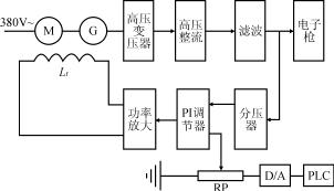

国产HDZ系列电子束焊机用高压电源的控制原理框图如图4所示,是桂林电器科学研究所于上世纪90年代推出的一种电子束焊机用的高可靠性高压电源。它采用电动中频发电机组供电,依靠调节发电机的励磁电流实现高压的稳定和调节。PI调节器在给定信号和反馈信号的作用下输出到控制功率放大电路,以调节发电机的励磁电流,实现高压的稳定和调节。给定信号实现了数字化控制,可编程逻辑控制器(PLC)的程序通过D/A特殊模块转变为模拟量给PI调节器,能较容易实现高压的软起动和软关机。由于中频机组与电网隔离,故电网电压的波动对电源影响较小。采用中频供电,电源的纹波小,滤波电容量小,能相对减小电源本体的体积。不足之处是发电机的噪声较大,中频机组也增大了整个电源的占地面积。控制系统响应时间相对较长,较适宜于30kW及以下的应用场合。

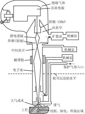

研究表明:采用高强度的绝缘介质能有效地减小电源的体积和重量,特别是SF6高强度绝缘气体在电气设备中的成功应用,为电子束焊机用高压电源采用高强度绝缘气体开辟了广阔的前景。西方国家已推出用SF6气体作为绝缘介质的电子束焊机用高压电源如图5所示[7]。这种焊机的高压电源和电子枪做成一体化,主要应用于小功率。在高压及大功率方面需对以下课题进行研究:直流电压下SF6气体绝缘特性的研究、低压电子元器件与SF6气体绝缘兼容性的研究、气体绝缘变压器的制造技术、SF6气体绝缘结构的优化设计、气体绝缘型高压电阻分压器的研制及对地杂散电容对高压电源输出特性的影响等。

图3乌克兰Paton焊机用高压电源的系统框图
图4国产HDZ型焊机用高压电源的系统框图
图5电子束焊机用SF6高压电源示意图

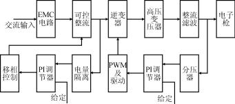

图6开关型高压电源的系统框图

随着电子技术、自动控制技术、功率电子器件技术的快速发展,人们开始研究采用开关电源技术来控制和调节高压,这种电源的工作原理框图如图6所示。德国PTR公司和igm公司已开展这方面的研究,并制造出小功率的样机。开关型高压电源能保证电子枪在打火时,以极快的速度关断电源,并在很快的时间内恢复高压,保证焊接过程的顺利进行,具有理想的高压放电保护性能。开关型高压电源由于供电频率的提高,在以下几个方面要进行研究:高压打火时对低压电路的影响及保护技术的研究、高频高压变压器的制造技术、滤波电容器的高频性能的研究、克服对地杂散电容对高压电源的电压降落的措施及高频下的绝缘特性的研究等。另外电力电子器件承受高电压能力(过电压)较差,采取合适的保护措施,提高电力电子器件的安全和稳定性,以及如何应用于高压和大容量的电子束焊机是今后要进一步研究的课题。
