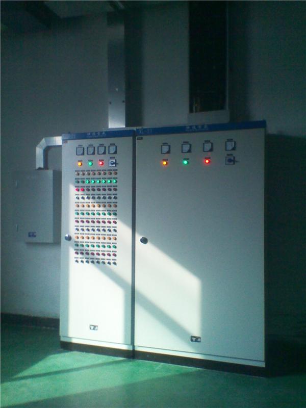

有没有觉得这个低压柜很有才!!!
柜门上全都是按钮跟指示灯。。。貌似不是很美观。。。

柜子的实用价值关键是看里面的配置怎样。

很别扭  就算全是按钮和指示灯吧  也要排列的看起来像那么回事吧

主要看用在什么地方,还有客户怎样的要求。。。

柜子看起来不错,如果装个PLC,触摸屏,按钮就可以省了;

要想找个按钮或指示灯还得找一阵子。

有啥故障,一目了然。不用到处跑了。

这个柜子应该是指示灯多的是控制柜,指示灯少的是动力柜电源,这样布置有个好处,动力电(接电动机负载主回路的)和控制柜分开,不容易出现干扰信号。

应该丝网印刷,柜面分区控制。这样现场柜面操作,很容易出错。而且时间长了维修是个问题,换个按钮都要注意停电,一停电一大片小设备。

这个柜子设计不是很合适。这么多按钮、指示灯集中在一个柜门上,怎么操作?如果设计的是二地控制,我认为有点多余了;指示灯如果不在操作者的视线范围内,我认为多余了。看那柜子的位置,好像距离被控制的设备挺远,照片分辨不清指示灯的内容,现场好像也就没人能看了。

无论控制柜还是开关柜,设计时门面上尽量少些电器,如表、指示灯、按钮、开关等,面板越简洁越好。开关柜必须有的是一块电流表,显示线路中是否有电流,决定你能否实施拉闸操作,其他电器都可以不装;控制柜面板上可以有一个开关,做整个柜子的控制电源开闭,其他主令电器和显示应该在操作者最近的地方。

按钮指示灯的高度应该都是适合人的目测和操作的。
这个电柜是比较的有材。
简单点说:不适合操作,人机工程做的不好。

这么多按钮和指示灯反而不好看,不好找, 为什么不搞个显示屏呢。
