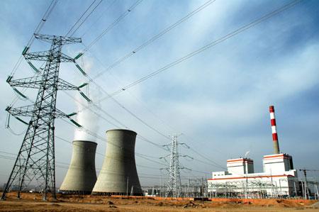

这顶上冒汽的是啥建筑?

 这种结构叫双曲线冷水塔,塔顶冒热气,塔底回收冷却的水。有利于自然通风,冷却效果好,节省占地面积。

只有火力发电厂才会有的。

从图上情况看是电厂冷却塔,水泥厂有发电的,也有这东西冷却塔。

循环水冷却塔,烟囱不是这个样子,烟囱有红白相间的线
如下图(右侧细高的有红白横条纹的是烟囱)

我每天跑步都能看到,热电厂的冷却水塔

热电厂的循环水冷却水塔。
