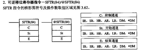

请高手讲讲:欧姆龙指令的使用范围里面的*:是什么意思 ,比如这里的*DM和DM有什么区别谢谢

*代表数据区间接寻址。
DM100:代表Dm100中的数值。
*DM100代表的地址取决于DM100的值,Dm100为200,那么*DM100就是取Dm200的值。
