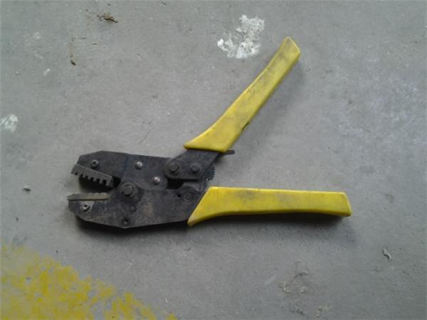

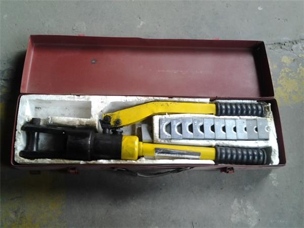

最近买的几把压线钳总感觉不好用,只压着一个点的,有用过好的推荐下撒

还真没遇到什么好的,感觉都不太禁用,用一段时间就不好使了。

老化了,该换就得换。

应该是压块老化了

不会吧。我那液压钳用了13年了,没问题啊!不过,借给别人用过后就不好了,虽然能用,不得劲。

  压线也有技巧。待压的线鼻子要平放到钳的齿口,其宽度要与齿口宽度大约一致,不能把大于齿口宽度的线鼻子硬塞入其中,否则,压线钳容易被卡住。另外,压线时要用点阴劲,不能使命压。
