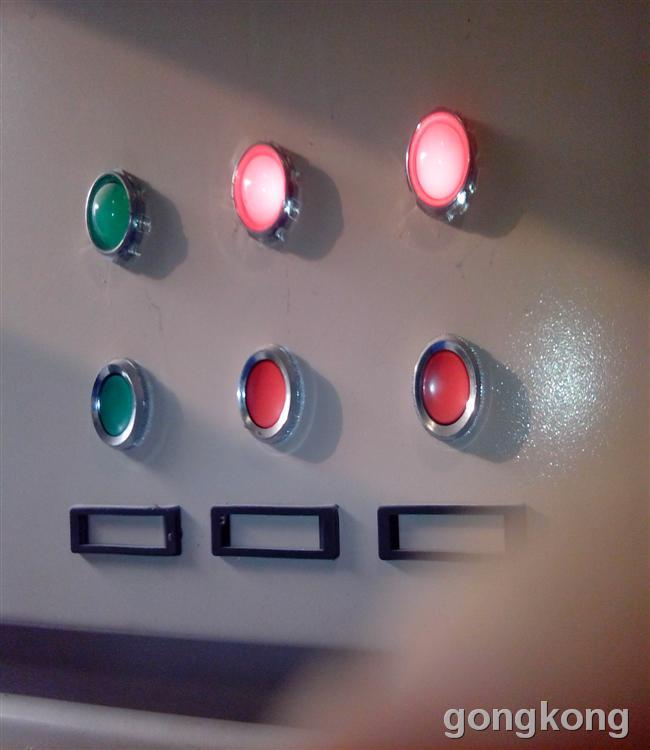

各位师父帮我看一夏这是个什么柜子,指示灯和安钮的说明,和怎么操作指示灯是柜门上的,请告诉我各个灯的含义

请问这是出线柜吗?该怎么操作?

这叫人怎么说!什么样的柜子也没说,单凭几个按钮指示灯能说明什么。

如果两图是一起的,有可能是运行、储能、停止

我本来是车间里的机电维修,现换了个厂还要负责高低压配电房,实在是有点吃力,没接触过,这个柜子里理念就这个没别的,柜门上就这几个灯和按钮,还有个板手板的隔离开关,两个图片是一个柜子,图片上是运行状态

     这个得看你的接线图了;估计--绿色按钮-启动电动合闸机构的按钮,启动完毕一个红灯亮;红色按钮--电动停止。红灯代表送电出去了。然后你的辅助触点有引线出来的,可以区别断开和合闸的信号,绿色可能代表分闸的信号。

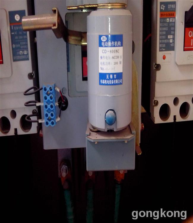

断路器上挂个瓶子=点击操作机构。。。这个有意思

指示灯应该有标示的,看原理图;
上图是电动操作控制断路器;

一般是停止、运行、储能,电动操作器其实就是电动储能的装置,旁边的把手是没有电时手动储能的机构

储能、合闸、分闸。

这种电动操作机构只有合闸和分闸,没有储能。
绿按钮是合闸,红按钮是分闸,绿指示灯是分闸指示,红指示灯是合闸指示,其他两个红指示灯就不好说了,具体要看原理图或者是接线图。

绿钮是启动按钮,红钮是停止按钮,亮着的红灯是运行指示,绿灯是停止指示,下面的红灯是报警灯(但一般是黄灯),这只是猜测。具体还是要看原理图稳妥一些,

绿灯亮表示分闸。其中一红灯亮表示和闸,另一红灯亮表示已经储能。实际空操作一下就明白了。

开什么玩笑,这样的应该都有标识牌才对,怎么什么都没有

可能是运行、停止、故障指示、远程开关吧

这个柜子上的指示灯、按钮够干净,一个标识也没有。
楼主把标识牌取了,过来考考大家的?
