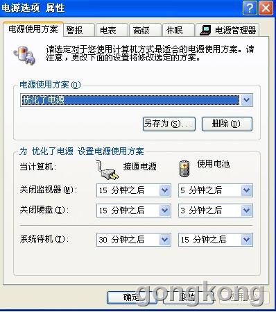

最近我们所用的一台PLC控制柜所带的上位机经常出现黑屏,再三查找原因也不能彻底解决,想请各位高手帮我分析分析什么原因!
补充一下:上位机是一台工业电脑,每次黑屏后只要把PLC断电重启后就好了,不过见此不了多久就有出现黑屏了!

     上位机黑屏,一是内存接触不好,二是显卡接触不好,三是显卡驱动有问题,四是你设置了电源选项---定时黑屏了,类似是屏幕保护一样到时间就动作了。电源选项设置参考下图,在电脑的控制面板里面找这个选项。你改成一直开着。

引用 原创军团--恒温区奋斗 的回复内容:     上位机黑屏,一是内存接触不好,二是显卡接触不好,三是显卡驱动有问题,四是你设置了电源选项---定时黑屏了,类似是屏幕保护一样到时间就动作了。电源选项设置参考下图,在电脑的控制面板里面找这个选项。你改成一直开着。
我想楼主想说的不是这个问题

看楼主的意思
是不是重启后又是正常的,过一段时间就会出现黑屏,时好时坏?
这样的情况可能是触摸屏主板的问题,最好换个屏试试。

上位机是工控机吗?如果不是电源设置问题那应该是硬件或系统问题。

1, 上位机是一台工业电脑吗, 这样的话一般内存接触不好,二是显卡接触不好,三是显卡驱动有问题,四是你设置了电源选项---定时黑屏了,类似是屏幕保护一样到时间就动作了
2,  如是一般显示器的话检查显示器的电源有故障吗?  春节时我们就有一显示器电源有故障黑屏
3,  显示器黑屏一般与 PLC 无关吧 !
