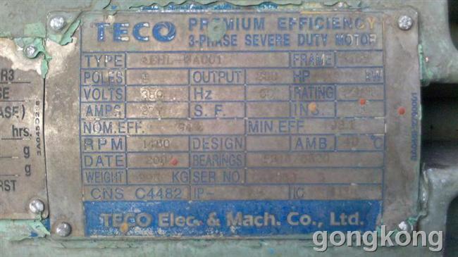

200HP电动机,用力大概7,8年了。每月加油一次。担心线圈会不会老化,需不需要清洁一下,再烘干浸漆一下。
200HP  380V 315S  4P  277A  1480R/MIN

引用 13125zdh 的回复内容:200HP电动机,用力大概7,8年了。每月加油一次。担心线圈会不会老化,需不需要清洁一下,再烘干浸漆一下。200HP  380V 315S  4P  277A  1480R/MIN
看你这个电动机铭牌,觉得你的使用环境不算太好;8年了,可以抽芯进行检查检查了,建议更换轴承,然后看看电动机的线圈,假如不发黑,也可以不进行绝缘处理及烘干浸漆的。

对:原创军团--恒温区奋斗关于引用 13125zdh 的回复内容:200HP电动机,用力大概7,8年了。每月加油一次。担心线圈会不会老化,需不需要清洁一下,再烘干浸漆一下。200HP  380V 315S  4P  277A  1480R/MIN看你这个电动机铭牌,觉得你的使用环境不算太好;8年了,可以抽芯进行检查检查了,建议更换轴承,然后看看电动机的线圈,假如不发黑,也可以不进行绝缘处理及烘干浸漆的。 内容的回复:
是泵浦马达,户外,在水池旁边,水汽较多,水汽中有化学药剂成分,平时负载就比较高,可能当时设计是考虑的余量偏小了。
