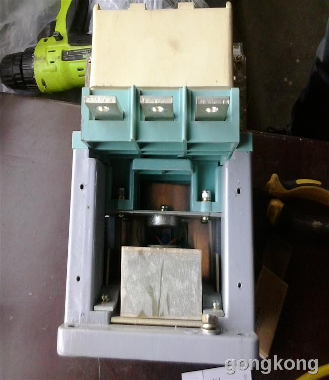

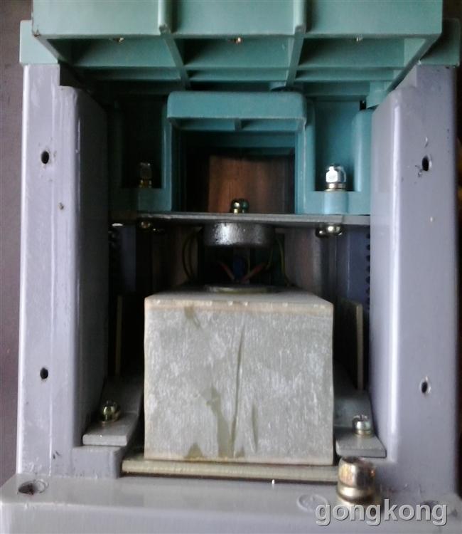

没有线圈的交流接触器

线圈被你拆了啊?

估计是被拆去卖铜了,还不如拆俩触点呢(银子),比铜值钱。

没见过这样接触器。

      怎样工作啊?

  好像是利用一个小马达控制它吸合和断开。

没见过,吸力特大吧!

这就是原装的

采用的是永磁磁铁,当模块检测到电压信号时接触器吸合,检测到电压消失时断开,且工作时电流极小,可忽略不计

老式的,解放前的吧。古董了,放着吧。

据说是刚开发的新产品,正在推广中

一看就是国产的,很笨重!

这个接触器是CJ20-160A以上的吧,线圈没有了,可以再买一个,通用的,我才开始学习控制的时候就是用的这种接触器!

看模样就是新的;
中间那一块,看起来就像磁铁,不过在看到楼主的说明之前,只是肚里猜猜;
但还是不知道具体工作方式。

还是不太懂工作原理

这是个永磁式的交流接触器,98年由河南省松峰电气开发,到前几年目前基本成熟,并在其基础上开发出防晃电智能产品,算是个新技术,楼主拿到的应该是初期的产品或是开发原型,现在的产品早就不是那个样了。其主要原理是利用电子模块将交流整流后,以直流脉冲形式改变位于模块上的软铁的极性,从而和位于动铁芯上的永磁体产生同性相斥或异性相吸的效果,来达到释放或吸持的目的,在吸持时由永磁力进行保持,由于不需要维持电流,所以节能,无交流噪声;由于是利用瞬间的强磁场完成动作,故动作特性好,触头寿命长;没有交流线圈,故不存在温升及线圈烧坏的问题,较电磁产品有很大优势       我目前在做这个 感觉还行 有兴趣可以交流下  QQ:1292403250
