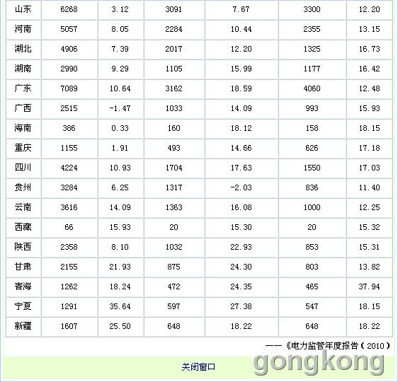

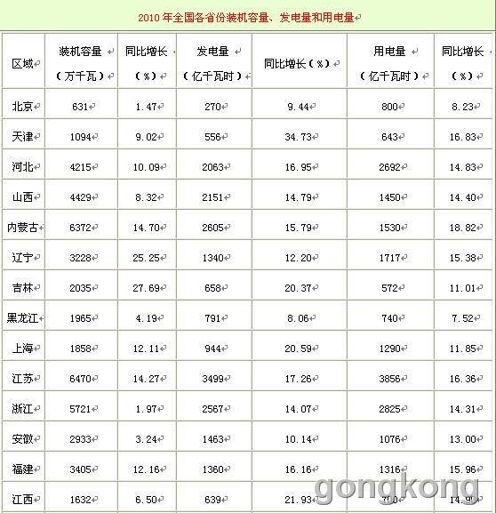

2011年三峡电站完成发电量782.93亿千瓦时,2011年,葛洲坝电站完成发电量162.64亿千瓦时,2011年中国全社会用电量累计达到46928亿千瓦时,
782.93÷46928=1.66638%
湖北2010年用电量1325亿千瓦时,2011的没查到,所以如果没有火电,就那两座电站,他们只供给湖北都不够,上海与之无关

有图有真相

6楼
根据上面的统计推断,4楼是错误的
