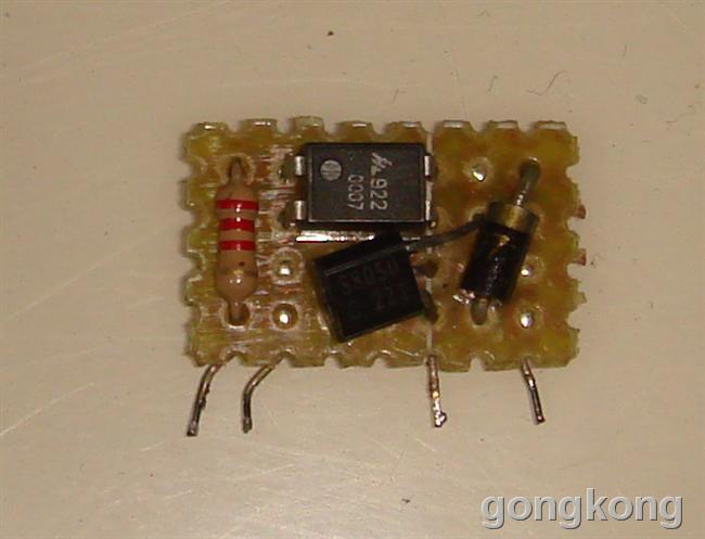

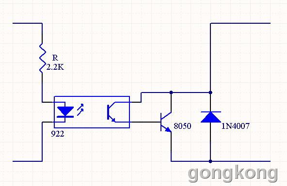

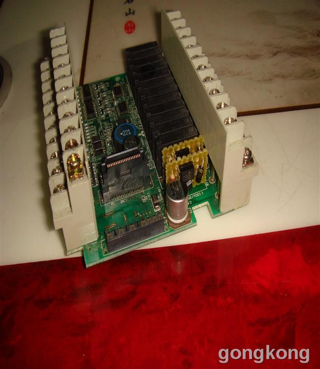

PLC是FX1S-30MR,为了驱动步进电机模块,试着把Y0、Y1两个输出口改成了晶体管的输出形式,获得成功。经过运行,完全正常。
方法是拆下Y0、Y1继电器,根据以下电路图用洞洞板剪两个和继电器一样大小的小板,焊上相应的元器件,再焊到继电器的位置,就可以了,光耦也可以用其它的型号,因我手头只有这种型号的。。。
01、改装原理图
02、洞洞板,光耦、电阻、二极管。。。
03、洞洞板焊接在IO板上,替代原来的继电器。。。

不知道能支持多高的频率;顺便问一下,输出端二极管起什么作用?

对:时三——王者之师关于不知道能支持多高的频率;顺便问一下,输出端二极管起什么作用? 内容的回复:
应该是防止感性负载的反向电流击穿

个人觉得只是硬件部分实现了“MT“的功能,软件里面与真正的MT应该有一定的差距吧。

应该不会有太高的频率,毕竟是系统程序里面给他定死了的,只能是貌似而神不似。

这样改,也只是变成晶体管输出,和高速脉冲还有差别的,好象PLC的高速脉输入和输出电路和运算都和普通IO不一样的。当然要求不高还是能用吧。
