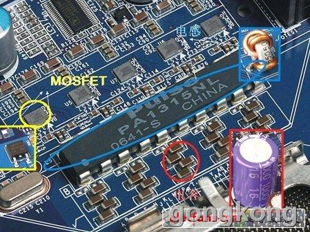

 显卡上的电子元件就像汽车中的各种零件一样,其好坏对整体的稳定和寿命有直接影响。比较显眼的部件有电容、电感、MOS和供电芯片,这些容易看懂,好理解。

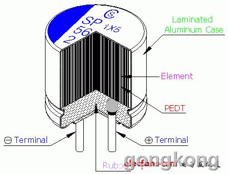

   目前常见的电容有“电解电容”、“铝固态电容”、“陶瓷电容”和“钽电容”。我想大家都知道固态电容不错,但也不要迷信固态电容有多好。首先它们都是电容,起到的作用是一样的,主要区别在于耐受、内阻和寿命。电解电容相比较铝固态电容,其最大的缺点在于相同容量占用的体积更大,以及高温耐受差(传统电容通常沸点为103度左右,铝固态电容沸点可高达350余度)。如果长期高温或遇到不能承受的压力时会“爆浆”!
固态电容内部示意图

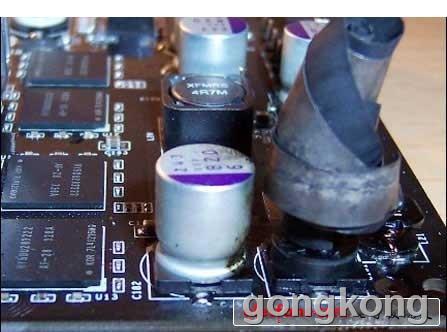

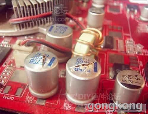

 爆浆的电解电容。不管是传统的还是铝壳的都会爆。
固态电容也会爆,当然只限你很2的接反正负极。

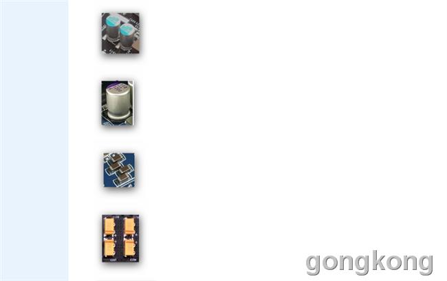

   最后来说说高端电容――钽电容家族的兄弟们!钽是一种珍贵的金属,价格很好很强大。钽电容内部没有金属液,而是使用金属钽做介质。钽电容拥有很多特性和强项,它具有非常高的工作电场强度,体积小却能达到较大的电容量、寿命长、耐高温、准确度高、滤高频改波性能极好。在钽电容工作的过程中,具有自动修补或隔绝氧化膜中的疵点的功能,使氧化膜介质随时得到加固和恢复其应有的绝缘能力,而不致遭到连续的累积性破坏(信春哥,得自我修复)。这种独特的自愈性能,保证了其长寿和可靠性。好话说尽,该说话坏了,毕竟这家伙不是开挂的!钽电容的缺点一是嗷嗷昂贵,二是耐电压及电流能力较弱。所以这豆子适合工作在压流不大的地方。还好这么多年下来,高聚合物钽电容等新星的出现使得缺点没那么严重了。
   目前高端钽电容以美国的Kemet和AVX,以及日系的Sanyo这三家为全球最大的钽电容生产商。其中AVX专注于传统的钽二氧化锰钽电容,坦聚合物电容是它的软肋。Kemet精于制造耐高压钽聚合物电容,价格也很强悍。Sanyo是后来者,直奔钽聚合物电容而去,主打产品是Poscap系列。美国人喜欢把电容做成黄色豆子,黄灿灿的外表上还有独特的“橙色横杠”,Kemet的黄豆子区别是横杠中间会有2位字符标示。日系则是黑色方块。
四种常见钽电容,从弱到强依次是常规钽二氧化锰电容、AVX二氧化锰钽电容、日系HI-C军工级高导电钽聚合物电容、Kemet高压钽聚合物电容。

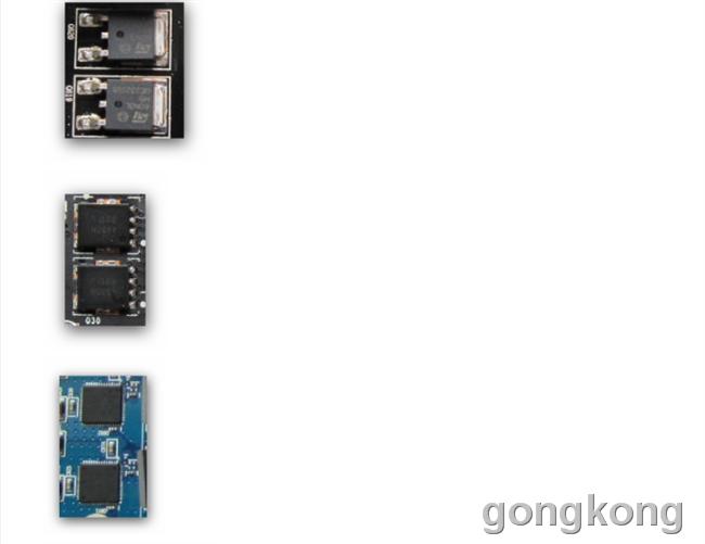

  随着显卡的功耗越来越大,MOS承受的压力也空前增加,串联更多MOS的做法受到显卡电路板面积和布线的制约也越来越突出,所以整合型MOS以及电气性更好的MOS纷纷孕育而生。目前比较常见的MOS,依照从弱到强分别是“传统的D-PAK封装的三脚MOS”、“八爪鱼MOS”、“Dr整合MOS”以及先进的“整合驱动开关的数控MOS”。
从左到右依次是“传统的D-PAK封装的三脚MOS”、“八爪鱼MOS”、“Dr整合MOS”以及先进的“整合驱动开关的数控MOS”。
  三脚MOS依然是现在显卡上最常见的,特别是功率不高的显卡上尤其惯用这个小家伙。三脚MOS品牌上,英飞凌和ST是常见的不错的品牌,电气性好内阻适中。八爪鱼MOS是全新的封装形式,它最大的优点是内阻低、转换率高、温度低。Dr整合MOS继承了8脚MOS的优点,不同的是其内部整合进了多个 MOS以提高输出和减少占地面积。以上三者均属于一般MOS类别,它们的耐温通常不能高于85度。
  最后是先进的PWM数控整合MOS,这小东西需要配合一整套全数字控制的供电电路,它拥有传统MOS无可比拟的输出电压准确性、稳定性和寿命,极低的内阻和高达137度+的承受力非常适合为顶级显卡服务。配合优良的电感电容以及先进的供电芯片,其转换率甚至能达到90%甚至更高。

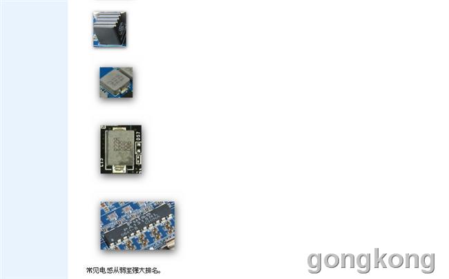

  电感是重要部件!它在整个供电体系中的作用是过滤高频信号、与前面提到的MOS、电容组成直流电转换电路。电感性能的好坏,与它所采用的材料好坏、内阻高低、封装类型和有无磁芯有关系。目前电感按类型分为“模拟电感”和“数控电感”。按封装方式分为“电感线圈”、“半封闭电感”和“全封闭电感”。按材料又可分为“一般铁电感”、“陶瓷电感”和“铁氧体(铁素体)电感”。
数控电感还是老大。
