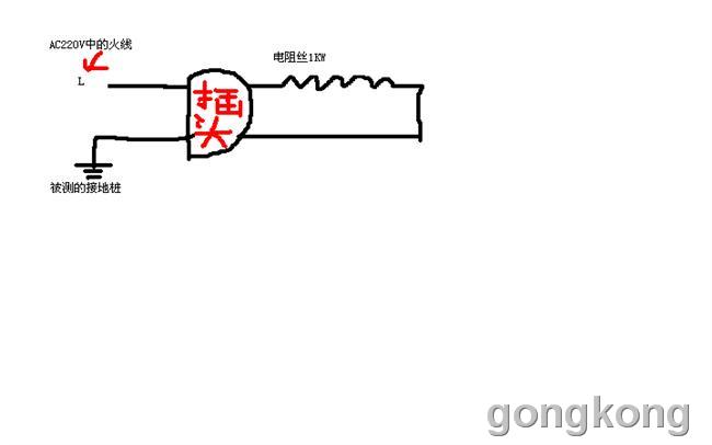

看到用此方法测量接地电阻有以下疑问? 请各位帮忙
1;找一个1KW的负载【比如电水壶】
2;将此负载电源插头与220V的相线及被测的接地桩穿连接通,此时负载能工作。连接图如下
3;用钳形表测工作电流(例如5A),用万用表测负载插头两端电压【例如此时压降为20V,即接地桩与大地之间的压降,显然压降越大,接地电阻值也越大,接地效果就越差】
4;根据测量数据R=U/I=20/5=4欧姆
     A;这样在配电变压器工作时,能否按下图连接【变压器的中性点与变压器外壳连接后一 起做的接地】?
     B;这样测量是否准确?
