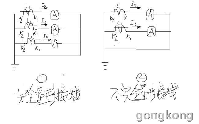

电流互感二次侧接电流表后如果不接地,我知道那样对人身有危险,电流表还会不会有读数,有什么坏处没有。
接地是不是就是为了形成一个释能回路,好让电流表有读数?

    电流互感二次侧接地纯属是防止一次侧绝缘击穿高压串入二次侧造成设备损坏和人身触电事故,它属于保护接地,对电流表的读数毫无影响。即便互感器二次侧不接地,只要形成了二次回路,电流表本身无故障,就会正常显示读数。见下图:

    1、二次侧接地不是为了形成一个释能回路,而是使互感器的二次侧与地同电位。不管二次侧接不接地,只要电流表可靠并接于二次线圈,就形成回路,电流表就会有读数的。
    2、电流互感二次侧接的电流表一般为5A电流,如万一互感器二次开路,则这5A电流会强行通过空间,而形成极高的冲击电压,如此时有人接触二次线圈,会使人被击穿。
   3、电流互感二次侧接电流表后如果不接地,对人体不会有危险的:因为二次并接电流表后,其二次两端电压小于1V,用手接触次级引线,仅是将互感器的二级线圈与人体同电位,如用手同时接触二次线圈,由于线圈电压仅为1V,故对人体无危险。

1、电流互感器二次线圈要求一点接地,既是一点接地,当然不会构成回路;
2、电流互感器二次线圈要求接地,主要是防止一次高压串入二次事故;
3、与接法有关系,如果二次线圈本身与火线、电压线圈有连接片,不用接地!
