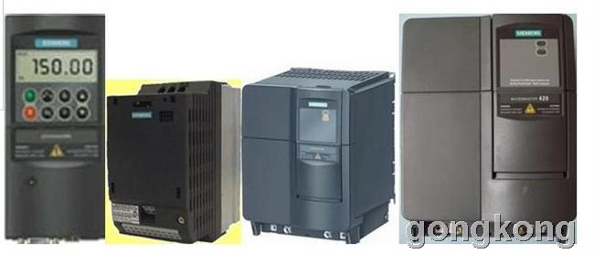

420430440A开头的,可能是软件问题,一般可以修复,F开头的可能是硬件损坏,寄过来检测维修。
F0001       过流报警
F0002       过电压报警
F0003       欠电压报警
F0004       变频器温度过高,风扇不散热
F0005       变频器过热保护
F0011       电机过温
F0012       变频器温度信号丢失
F0015       电机温度信号丢失
F0020       电源断相
F0021       接地故障
F0022       功率组建故障
F0023       输出故障
F0024       整流器过温
F0033       冷却风扇故障、冷却风机故障
F0054       IO板故障(IO板错误,可能是插入故障、接入错误)
