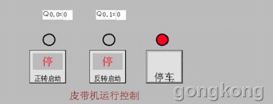

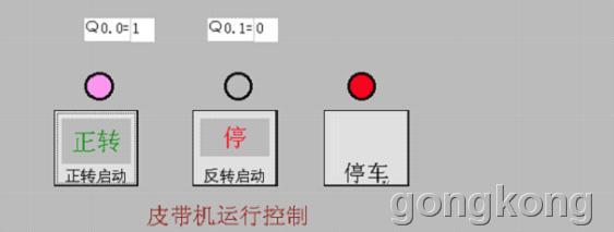

wyb2866255---王者之师 个人主页 给TA发消息 加TA为好友 发表于:2012-11-27 20:22:22 4楼

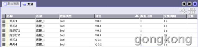

   触摸屏的组态与编程:
  1、硬件选择:PLC为S7-00,触摸屏为Smart700
 2、软件设置:在触摸屏的变量中设置2个位变量:Q0.0与Q0.1,即开关3与开关4,与
      PLC通讯连接,见下图一:
         图一:变量设置
  Q0.0=1PLC中为电机正向转动输出,Q0.0=0PLC中为电机正向转动停止。
   其Q0.1=1PLC中为电机反向转动输出,Q0.1=0PLC中为电机反向转动停止。
  3、创建画面:见图二:
     图二:创建画面

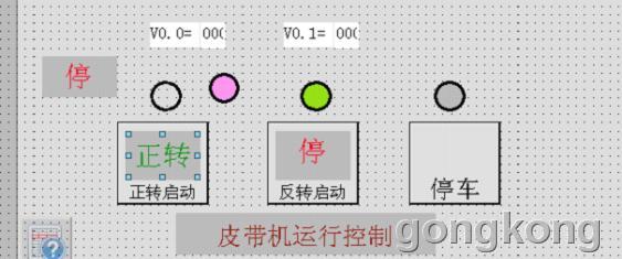

上图二创建3个按钮:按钮1为正传启动,按钮2为反传启动,按钮3为电机停车。3个按钮上方均有一指示灯,这3个指示灯分别是由2种或3个颜色不同的园叠加而成。

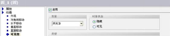

(一),正传启动按钮组态:正转启动按钮是由正转按钮与叠在其上方的“正转”、“停”图样而成,其上方的指示灯是由粉色与灰色2个园叠加一起而成,将其分离开见图三:
        图三:正传按钮分解图

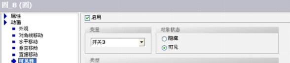

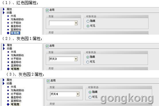

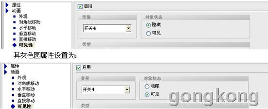

   1、粉色指示灯属性设置如图四:
    图四:粉色指示灯属性设置
   2、灰色指示灯属性设置如图五:
     图五:灰色指示灯属性设置

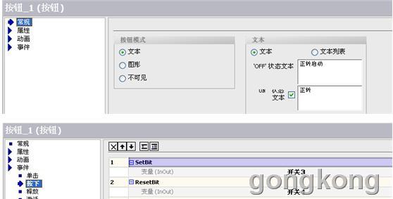

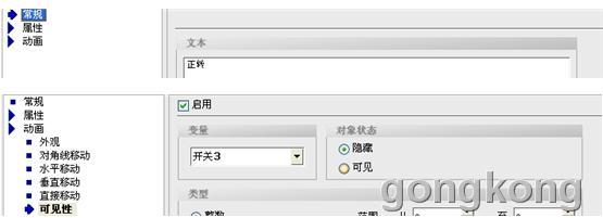

   3、正转启动按钮及叠在其上 正转、停图样的属性设置如下:,
(1),设置 正转 图样属性:
 (),设置  图样属性:
 (),设置 正传启动按钮 属性:

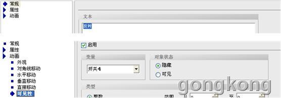

(二)、反转启动按钮的组态:
   1、反转启动按钮的组态与正传启动按钮组态相似,只是将开关3与开关4互换即可。
   2、反转指示灯是由绿色与灰色2个园叠加而成,其绿色园属性设置为:

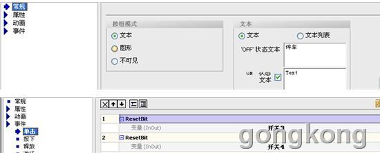

(三)、停车按钮组态:
1、停车按钮属性:
 2、停车指示灯组态:停车指示灯是由1个红色2个灰色园叠加一起而成。

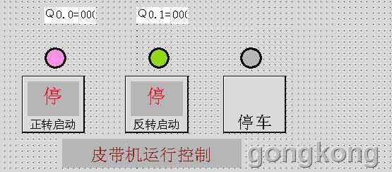

  到此3个按钮组态完毕,编辑成功后下载于触摸屏,开机运行将出现图六画面:
      图六:开机停车画面
开机运行,其Q0.0Q0.1=0(由图上方文本显示可知:Q0.0=0Q0.1=0),即电机处于停车状态,只有停车按钮上方的红色指示灯亮。
    如按一下正传启动按钮,使Q0.0=1(电机正转运行),正传指示灯亮(粉色灯)。见下图七:
          图七:电机正转运行画面

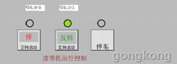

在电机正转运行时,如再按正传启动按钮,此状态保持不变。只有按停车或按反转启动按钮,电机才会改变运行状态:1、按反转启动按钮,电机反向运行,绿色指示灯亮,其运行画面见图八。
        图八:电机反转运行画面
2、按停车按钮,电机停车,红色指示灯亮,其运行画面见图六。
该触摸屏组态编程设计到此结束,从中可以看到:由于选用Q0.0 Q0.1作为触摸屏与PLC通讯的变量,而Q0.0 PLC接电机正转接触器的输出口,Q0.1 PLC接电机反转接触器的输出口,Q0.0 Q0.1的输出状态是由触摸屏上的3个按钮控制的,运行时由触摸屏直接传递给PLCQ0.0 Q0.1口,故不需要PLC再对电机的运行进行控制编程。这种编程处理比常规用3个按钮控制电机的正转、反转、停车,不仅不需对电机的控制进行编程,而且还少用3个按钮,少用3个PLC的输入口。
