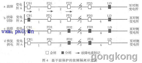

远方遥控型配网自动化(DA)的优点是:(1)加快故障区域的隔离,缩短了故障处理过程。(2)加快非故障区域的恢复供电。(3)减少对系统的冲击次数。(4)网络的重构和优化可以在满足多约束条件的情况下,改善电压质量和降低网损。

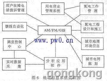

  (1)为调度SCADA提供地理背景画面,为调度员提供一个有效的、符合实际的、直观的具有地理信息的网络模型。
  (2)作为处理故障投诉电话的基础。
  (3)向用电营业管理系统提供多种形式的信息,对用户进行申请报装接电、负荷管理等业务营运工作。查询有关用户地理位置,自动生成几种供电方案,有效地减少现场查勘工作量,加快新用户用电报装的速度,直至实现电话报装。
  (4)向配电工作管理系统提供地理背景,作为配电网设备运行、检修、设计和施工管理的基础。
  (5)为城市电网规划提供地理背景,确定合理可行的线路(电缆)路径和变电站、开闭所的所址。
