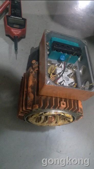

     今天下午一台 CT 变频器开环控制的 SEW 电机不运行啦,变频器端输出信号有,CT 显示屏进入 RUN,PLC 的OP7 屏没有任何报警错误,但是拖动的 0.37KW 的电机不转,电机有点温度能能听到小的嗡嗡声响,且刹车打开正常,能用手转动传送链条。
    拆下电机线圈检查,如下图:
   上一排为输入接线分别是 U1,V1,W1, 用万用表测试每两出线阻值为 330  千欧姆,对外壳无穷大正常,下一排为空是 V2,U2,W2 用万用表测试每两出线阻值为 95 欧姆 , 对外壳阻值正常无穷大。但是 U1 与 U2, V1与 V2, W1与 W2 均无阻值无连通。现在变频器出现是接在上面一排 U1,V1,W1 上。请问这个电机线圈是好还是坏 ?

1、一排为输入接线分别是 U1,V1,W1, 用万用表测试每两出线阻值为 330  千欧姆——电阻这么大,这个有问题···普通电机的内部电阻一般都是在几百欧姆。
2、下一排为空是 V2,U2,W2 ···意思是星型接法。

       一种可能:6个抽头,接三个,下端三个端子没有短接,说明你这个是三角形接法,原因--没有短接星点!一般来说U1和U2、V1和V2、W1和W2为同一绕组的首尾端的标法的,但是你测量说它们之间并不相通,所以肯定不是同一绕组的首尾端了;然后你有没有短接线,说明你的电动机的接线就是错误的,三角形接法是需要短接线的;用错误的接线离判断电动机好坏--不好判断;
      另外一种可能,你这个是双速电动机,就是有快速和慢速线圈的,上面U1/V1/WI为一组绕组,内部星点已经连接了,下面U2/V2/W2为一组绕组,内部星点也已经连接;然后你们进行了变频调速改造,你接到第一组上面因启动转矩不够,造成了电动机堵转!
      你可以说清楚你电动机的型号吗?或者补充说明下变频器参数设定--最低转速,最高转速,正反转设置等情况

        谢谢各位 TX 的回答呀! 可到底谁对谁错呀?走走TX 回答的和我想的差不多,还有什么情况呢 ?
       这是进口设备到现在用了9年了, 一直没有维修也没改过,电机是带齿轮箱的,也没有铭牌。INTERBUS 总线控制的 CT UNI1401 变频器中显示 转速为 2768 ,功率 0.25,电流 0.71 ,别的电机参数没有。

     终于从老外那查出电机型号: SEW    W20DT71D8/2BMG
P= 0.06/0.25 KW  , I=0.45/0.7A  , N = 675/2670 RPM

      看你这个标的功率,和电流值、速度值的变化,就是双速电动机了!你现在接的是高速的,电动机输出转矩不够,所以无法带负载启动,你改接另三个端子试试!
