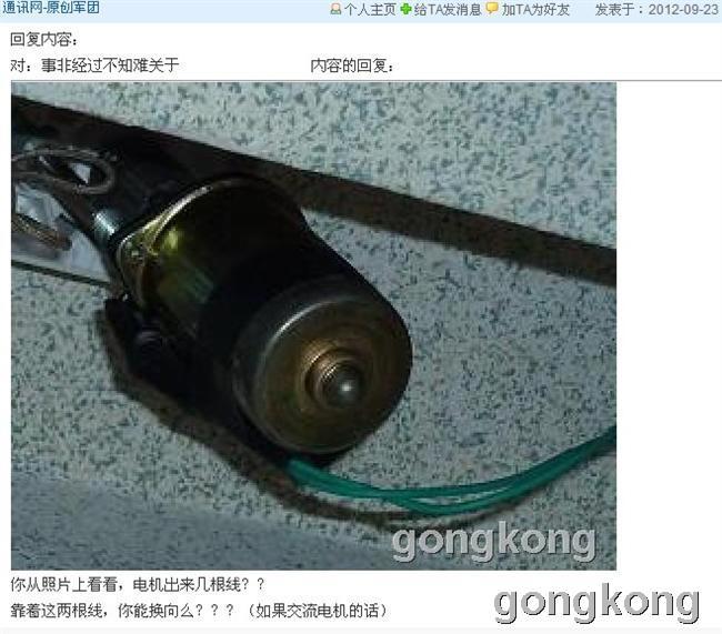

       请问各位,直流电机换向要几根线,或是从这个图能看出这是直流电机还是交流电机 ?

      沙发先自己坐,请问小动力的,直径约4 CM 的电机是用直流还是交流,哪样更好,还有就 是直流电机换向控制简单 还是交流电机换向控制简单 ?

       直流电机--至少需要4根线---励磁线2根,电枢线2根;交流电动机三相电机三根线,至于选那样好,更根据的你需要的功能及使用环境来考虑;同样功率的直流电动机的输出转矩比交流电动机高,然后调速性能比交流的好,但是多了碳刷,维护麻烦点;

     谢谢,只是我说的这个是很小的动力驱动,且安装空间也不大(电机尺寸小于 5CM),更无需伺服,只需要正反转,能过 FX0S PLC 的输出点来控制正反转,这样选 直流还是交流好 ?

直接用两根线的直流电机就行了。正反转一个继电器不搞定了。两根线的直流电机就对换这两根线就会反转了嘛。

直流的永磁电机不就是2根线吗?

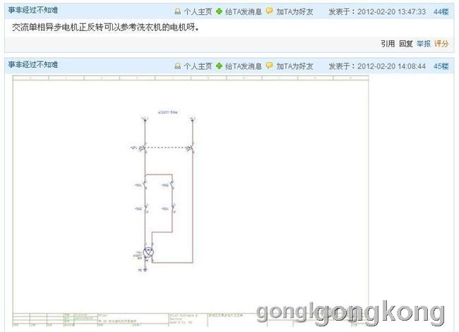

交流的单相电机要实现换向需3颗线吧

永磁电机只有电枢2个极,他励并励或复励的可以倒电枢或倒励磁。

我这个是对以前那个(如下图)帖子而言的。。。。。你单独提出来就叫“断章取义”。。。。
然后才有的这个。。。。呵呵。。。
