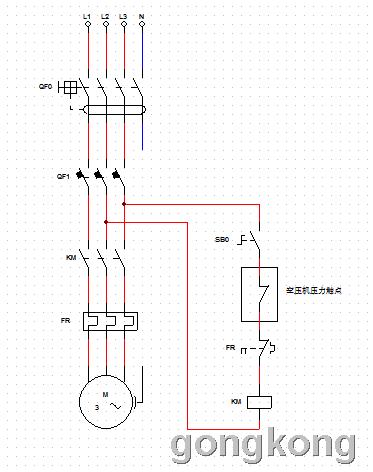

一台空压机,电机为7.5KW,电机电压为380V!如下图:
估障现像为!
  SB0闭合时,QF0就跳闸,QF0为漏电保护开关!以前这样用,没跳过!
     小弟以为是电机有问题,结果量了,线圈电阻都正常,绝缘也正常!
  后来,我把图改为这个样子就不跳漏保了!
  我以为是空压机触点有漏电现像,也没有!
      线图短路??都没有!
  反正控制部份都查了!一切正常!
   漏电开关为160A,德力西的!
     我现在有一想法,不知道对不对!空压机没问题,因为我把皮带取了,就单独起电机,还是跳!
    我拆开接触器,发现铁芯上有黑点,生锈了,有没有这种可能,由于铁芯生锈了,电机在启动的一瞬间,电压有所下降,由于,SBO为旋钮开关,启动时也一直为闭合,而接触器铁芯铁芯生锈了,造在接触器快速抖动,从而便电机,瞬间重起,结果造成漏保跳闸!
  我现在真是搞得我糊涂了!不知那位高人有没有遇见过这种现像啊!
