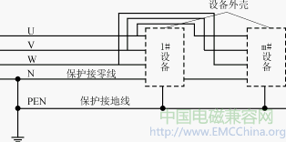

三相就是工厂电路也可称工程电路,它根据场合需要有3线,4线和5线几种方式:
三线----------3根火线(没有零线N和接地线PE
四线----------3根火线+1根零线N TN-C系统)
五线----------3根火线+1根零线N+1根接地线PE TN-S系统)
TN 方式供电系统 这种供电系统是将电气设备的金属外壳与工作零线相接的保护系统,称作接零保护系统
,用 TN 表示。它的特点如下。
1 )一旦设备出现外壳带电,接零保护系统能将漏电电流上升为短路电流,这个电流很大,是 TT 系统的
5.3 倍,实际上就是单相对地短路故障,熔断器的熔丝会熔断,低压断路器的脱扣器会立即动作而跳闸,
使故障设备断电,比较安全。
2 TN 系统节省材料、工时,在我国和其他许多国家广泛得到应用,可见比 TT 系统优点多。 TN 方式
供电系统中,根据其保护零线是否与工作零线分开而划分为 TN-C TN-S 等两种。
3 TN-C 方式供电系统 它是用工作零线兼作接零保护线,可以称作保护中性线,可用 NPE 表示
4 TN-S 方式供电系统 它是把工作零线 N 和专用保护线 PE 严格分开的供电系统,称作 TN-S
电系统, TN-S 供电系统的特点如下。
1 )系统正常运行时,专用保护线上不有电流,只是工作零线上有不平衡电流。 PE 线对地没有电压,所
以电气设备金属外壳接零保护是接在专用的保护线 PE 上,安全可靠。
2 )工作零线只用作单相照明负载回路。
3 )专用保护线 PE 不许断线,也不许进入漏电开关。
4 )干线上使用漏电保护器,工作零线不得有重复接地,而 PE 线有重复接地,但是不经过漏电保护器,
所以 TN-S 系统供电干线上也可以安装漏电保护器。
5 TN-S 方式供电系统安全可靠,适用于工业与民用建筑等低压供电系统。在建筑工程工工前的三通
一平(电通、水通、路通和地平——必须采用 TN-S 方式供电系统。
5 TN-C-S 方式供电系统 在建筑施工临时供电中,如果前部分是 TN-C 方式供电,而施工规范规定
施工现场必须采用 TN-S 方式供电系统,则可以在系统后部分现场总配电箱分出 PE 线, TN-C-S 系统的
特点如下。
1 )工作零线 N 与专用保护线 PE 相联通,如图 1-5ND 这段线路不平衡电流比较大时,电气设备的接零
保护受到零线电位的影响。 D 点至后面 PE 线上没有电流,即该段导线上没有电压降,因此, TN-C-S
系统可以降低电动机外壳对地的电压,然而又不能完全消除这个电压,这个电压的大小取决于 ND 线的负
载不平衡的情况及 ND 这段线路的长度。负载越不平衡, ND 线又很长时,设备外壳对地电压偏移就越大
。所以要求负载不平衡电流不能太大,而且在 PE 线上应作重复接地。
2 PE 线在任何情况下都不能进入漏电保护器,因为线路末端的漏电保护器动作会使前级漏电保护器跳
闸造成大范围停电。
3 )对 PE 线除了在总箱处必须和 N 线相接以外,其他各分箱处均不得把 N 线和 PE 线相联, PE 线上
不许安装开关和熔断器,也不得用大顾兼作 PE 线。
通过上述分析, TN-C-S 供电系统是在 TN-C 系统上临时变通的作法。当三相电力变压器工作接地情况良
好、三相负载比较平衡时, TN-C-S 系统在施工用电实践中效果还是可行的。但是,在三相负载不平衡、
建筑施工工地有专用的电力变压器时,必须采用 TN-S 方式供电系统。

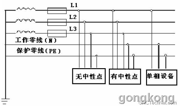

家里用电源一般220都够了!工厂内可能用的380比较多!
而且家用380一般要想电力公司申请,费用比220的高很多!
一般从变压器出来5根线!三根火线2根零线!
火线不用说了,2个零线分为保护用零线,和工作用零线,工作用零线大家都知道就是我们家里的那个N的那条线!除了在变压器出口处接地外,没有接地点了!
而保护零线,从变压器出来接地,每隔30-40米设立一个接地点!
有人说那我一个火线 一个接大地,灯泡也可以亮了!确实是可以亮,但是很危险!
