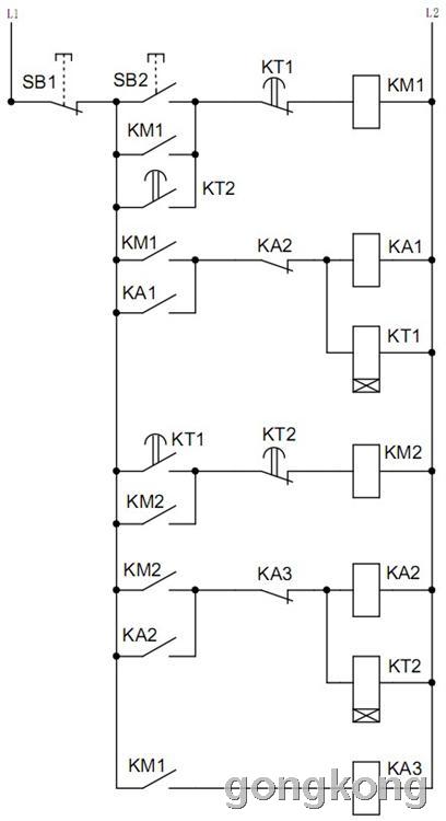

每隔30秒正反转就交替运行,想了好久,可以用接触器加时间做出来吗?

1、你的系统适宜用机械方式作往复运动控制;
2、不适宜用电机的正反转来做;

继电器控制线路参考图如下:
(KA1~KA3是为了避免继电器触点竞争现象而加的,可通过实验确定是否可省略。)
