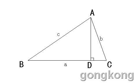

余弦定理在三相电压、电流计算中常常使用,有点忘记了,搜了一下与大家分享!

  平面几何证法:
  在任意△ABC中
  做AD⊥BC.
  ∠C所对的边为c,∠B所对的边为b,∠A所对的边为a
  则有BD=cosB*c,AD=sinB*c,DC=BC-BD=a-cosB*c
  根据勾股定理可得:
  AC^2=AD^2+DC^2
  b^2=(sinB*c)^2+(a-cosB*c)^2
  b^2=sin^2B*c^2+a^2+cos^2B*c^2-2ac*cosB
  b^2=(sin^2B+cos^2B)*c^2-2ac*cosB+a^2
  b^2=c^2+a^2-2ac*cosB
  cosB=(c^2+a^2-b^2)/2ac
