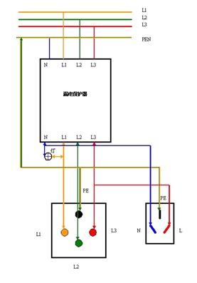

检查发现一设备的零线/地线/24v的负极全部是相通的,这种设计的用意分析!
1、工作零线N和保护零线PE,是从一个中性点引出的,所以用电表侧他们之间的电阻是零,是直通的;
2、但是,从一个点引出分开后,就是两个作用不同的线,工作零线N线电源线,要进漏电开关,否则就合不上闸;
3、但是,从一个点引出分开后,就是两个作用不同的线,保护零线PE是保护线,不要进漏电开关,否则就不保护跳闸;
4、“24v的负极全部是相通的”,24V直流电源的负极一般不要与电力接地相连接,而应该是电隔离的!
5、N和PE分开后,各有各的用处,不能混用,所以要用不同的颜色区分开!
