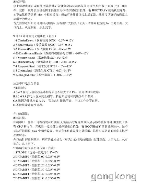

9针25针针脚定义电压值(直流)
1脚:载波检测DCD                               -0.07~-0.15V
2脚:接受数据RXD                               -0.07~-0.15V
3脚:发出数据TXD                               -10V~-12V
4脚:数据终端准备好DTR                         -10V~-12V
5脚:系统地线SG                                0V(接地)
6脚:数据准备好DSR                             -0.07~-0.15V
7脚:请求发送RTS                               -10V~-12V
8脚:清除发送CTS                               -0.07~-0.15V
9脚:振铃指示RI                                -0.07~-0.15V

   附图为 对对应 25 针及其电压
