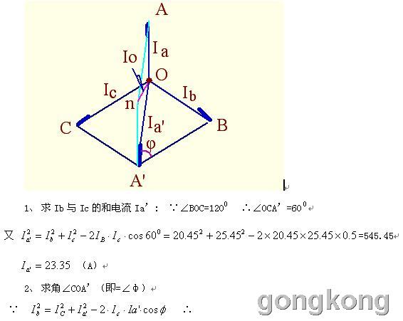

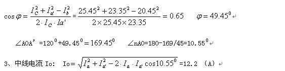

一、网友求助:请教各位老师问题,1》三相四线供电,负载为不对称阻性三相负载,A相接3.4KW    B相接4.5KW   C相接5.6KW,求中性线电流?
解答:
三相四线供电的中线NA B C 三相火线的电压值都=220VA B C 三相火线的电压相互间的相位差120度。负载为不对称阻性三相负载,A相接3.4KW    B相接4.5KW   C相接5.6KW,故三相电流分别为:
Ia=3400÷220=15.45 A     (设相位角=0度)
Ib=4500÷220=20.45 A     (设相位角=120度)
Ic=5600÷220=25.45 A     (设相位角=-120度)见下图:

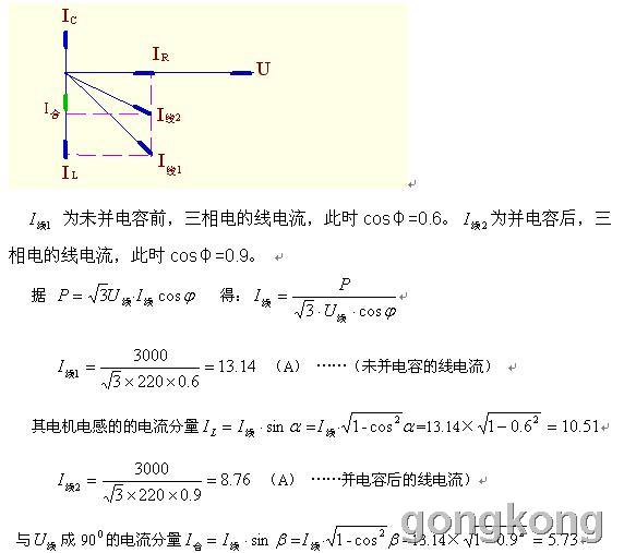

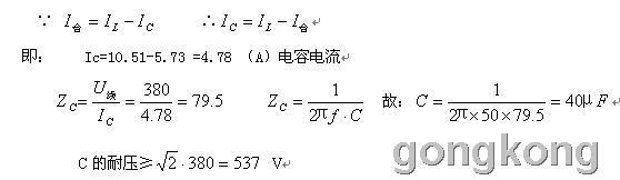

二、求助:星接三相电机,Un=380V,功率因数0.6f=50Hz,p=3kw,用三角接并电容提高功率因数到0.9,求电容量及耐压。
  解:见下图:

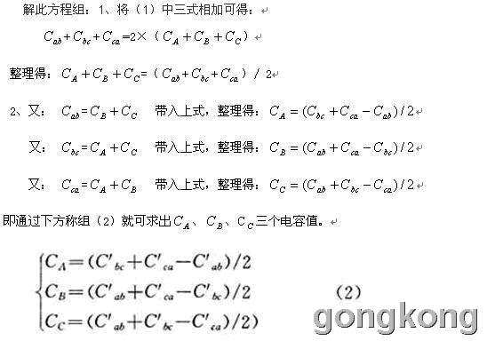

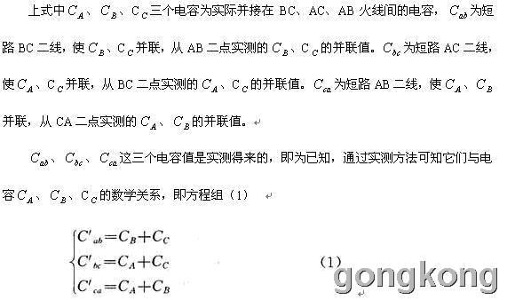

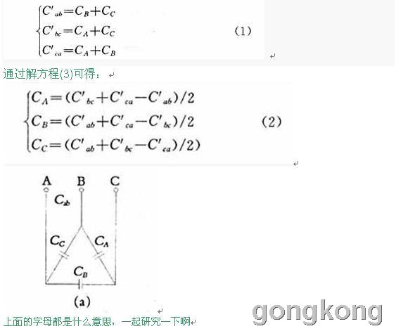

三、 求助:三相电容器如图1所示,通常只有三个引出端子,因而无法在各相间直接测出其相电容,而要通过电容器3个端子间的测量值,经计算求得。
对于图1a所示的三角形结线,可以通过分别短路某相电容的方法得到方程(1)
解答:

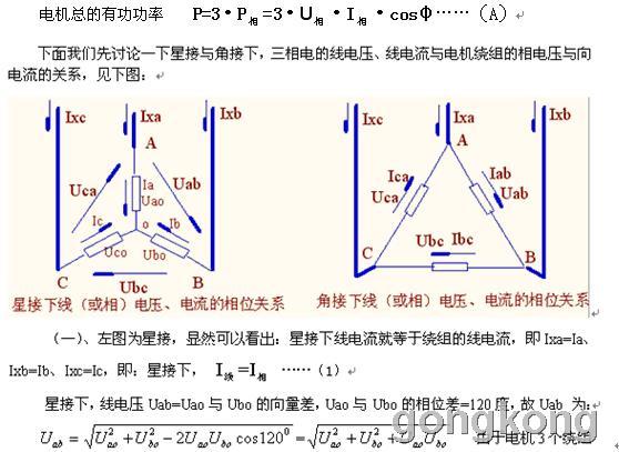

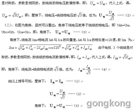

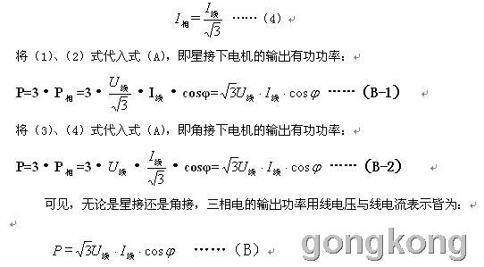

五、擂台帖:已知三相电机有功功率计算公式:P=1.732×U×I×cosφ,请解释一下为什么不是P=U×I×cosφ1.732是如何推导出来的?
解答:
公式P=1.732×U×I×cosφ 中的UI 是三相电的线电压与线电流,cosφ 为电机的功率因数,电机绕组为感性负载,其φ 为绕组的阻抗角。
 电机的每相绕组的有功功率Px=Ux·Ix·cosφ    UxIx 为绕组的相电压与相电流,电机共有3个绕组,故:

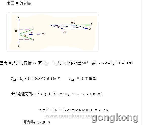

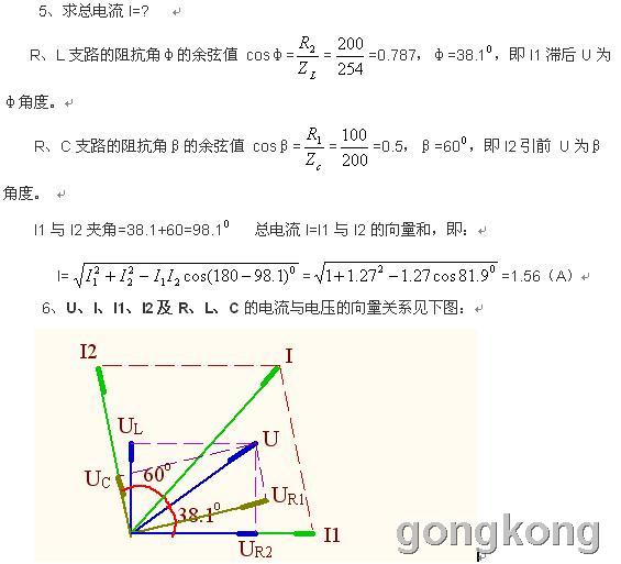

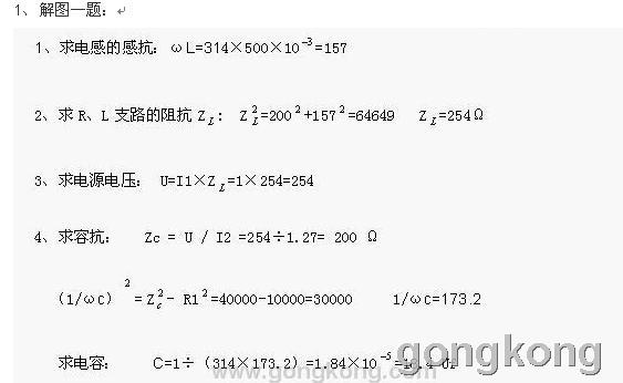

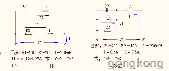

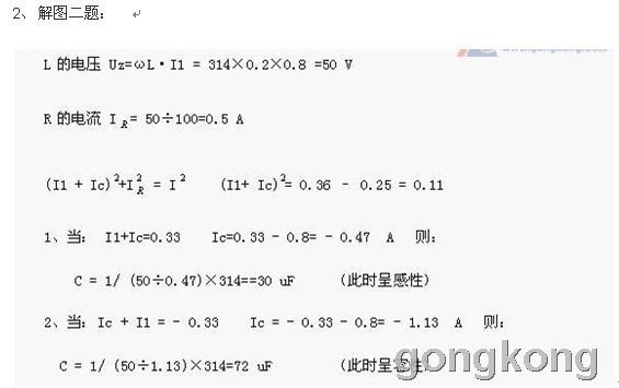

     五、下面的图一与图二为二道电路计算题,请按图示求出对应的CUI各值

4楼
第五题WL中的W怎么来的?怎么是314

回4楼:第五题WL中的W怎么来的?怎么是314
    其w是ω,即角频率:ω=2πf=2×3.14×50=314

发表于:2012-05-10 11:28:22
7楼
想了下,是这样的,多谢了
