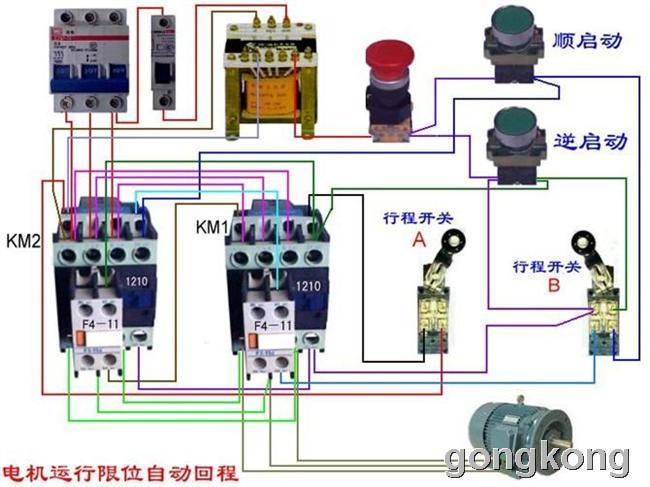

请陈石头哥给我画个这个电气接线图的原理图,感谢! 点击:1327 | 回复:25
sxdstjbc2009
发表于:2012-04-13 12:31:13
求助帖5分-已结帖
这个接线图的原理图是什么样子的呀,我看不懂线的走向,很少接带限位的电路,让各位见笑了,最近把石头哥发的《最常见电路图你都懂了还怕啥》给打印下来了,歇班时候在家试着接线呢,今天接这个不会了,请各位给画个原理图,小弟感激涕零!

看不到?我这里怎么能看到呀?我还真不会上传图片。各位大大们去精华帖看看陈石头的《最常见电路,你看懂几个_都会了还怕啥》中的第36楼吧,电机运行限位自动回程的那个电气原理图,是有点麻烦,不过谢谢你们了呀。我现在去学学怎样上传图片

能,好画啊,行程开关控制正反转 好象我有现成的  把油箱发下  晚上我发你得了

这个很简单的,行程开关控制的自动往返电路,百度一下可以找到很多

顺序启动后,碰到B后停止,然后反向运转,碰到A后停止。

行程开关控制的自动往返电路,很是精典的电路图

这是一个简单的正反转控制的电路图,也就是接触器之间还要硬件互锁,并通过限位开关的通断来加以控制方向。你在把接触器的A1 A2 常开、常闭辅助触点结合起来画图就出来了
