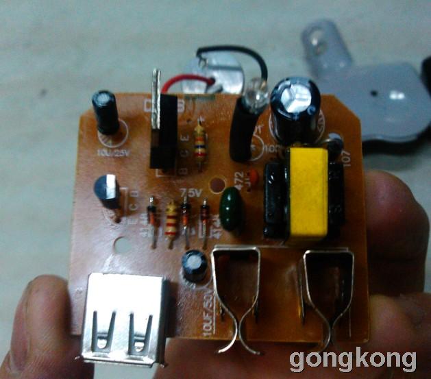

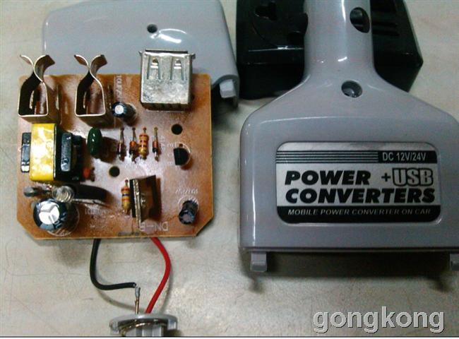

      这是一个 12/24 V 的车载电源转换器电路板,被我拆开研究有什么电子原件
拆开一看就这么几个不原件,现在 USB 接口输出电压测量有5V ,但是如何测量或是让这个 USB 输出的电流容量达到 1000MA 呢

在5V接个5W以上5欧的电阻通电用表测量5V电压如果没下降就应该有1000MA,要加大容量就不好办吧,最主要的是开关变压器容量不够大。

这个应该是7805稳压的吧,1A电流是可以达到的,这个不是变压器,是电感线圈。。。。。汽车上电路板好多都带的

引用 中国555 的回复内容:俩铁片是什么东西啊1
双头插座。输入或输出用的,咋没照背面呀?看不出具体连线

俩铁片是220V输出的插座,小的三极管一样的是7805,达不到1A的电流,大一点的管子是电源开关管。

看线路板上管子的符号都是三极管,如果是一个串联型稳压电路,电流应该可以达到1000ma,属于开关电源的一种。至于那两片铁片,看不懂。不排除是一些不知名产品,功能多不实用,线路板上的印刷和实质元件不同,那就很难看得出来

什么7805啊  很简单的一个开关电源 直流变直流 通过变压器隔离

从照片上看应该是串联稳压,没有7805,变压器应该是滤波电感,如果想5V输出1A的电流,在12V输出端加一个7805,并且加滤波电容,7805要加散热片
