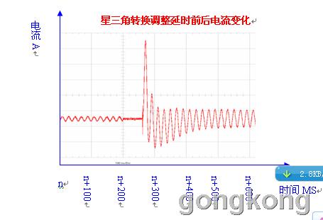

关于星三角接法的电动机,适合轻载或空载启动这个大家都知道,一般星三角接法电动机一般都为45KW以下,关于星三角启动适合的负载种类,风机、水泵均可,风机水泵类负载与其它负载不同,问题是现在有两种观点:
观点一:星三角只适用于空载、轻载启动,而水泵、风机如果处在进、出口阀门全开情况下,
并不是轻载工况,因为水泵、风机的负载阻转矩是随转速成多因次方关系变化的,所以当你启动时不关小
或关闭阀门时,启动中因为电机输出转矩不足,整个旋转系统无法加速到电机运行特性的稳定工作区,
电流永远将不下来,典型情况就是二次切换的电流冲击比一次启动时的冲击电流都大,这样根本达
不到采用降压启动降低电流冲击的目的。
观点二:离心水泵、风机,功率与转速的立方成正比,所以启动时可以认为是空载或轻载启动,适合用星-三角启动方式,不需要关闭进出的阀门,只要电机转起来了,切换就不会存在冲击的问题,更不存在二次比一次电流冲击更大的说法。
请问那种说法更加的合理呢?

风机、水泵负载的转矩是随转速成平方关系变化,确实会造成星三角起动时,转换电流较大的情况,但也不是绝对的,还视风机与电机的匹配而定,在许多场合电机功率都留有余他,因此大多数都能正常起动。判断是否能正常起动的方法,是观察起动电流能否降低到额定电流的1.5倍(此时为80%额定转速)及以下,如果达不到这个要求,就必须关闭风门起动。
二次冲击电流大于一次起动电流的情况,在完全空载情况下起动也会出现,视电机感应电压与二次接入电压的相位而定。如要避免这种情况,只有采用闭路转换方法,需要用过渡电阻。
开路转换的时间应控制在20-50ms之间,20ms可保证分断接触器的灭弧,超过50ms会造成电机减速过多,带来转换电流大的不良后果。

因为大功率电机星-三角启动必须采取抑制二次冲击的技术措施,否则在星形转三角形运行时候很容易过流跳闸。因为切换瞬间电机定子绕组已从电源脱开,但由于电机的转子回路是闭合的,故其转子回路根据电磁感应原理,存在着衰减交变电流.并由这个电流在电机的定子绕组上感应出相应的交变感生电势,此电势的幅值与相位与断开电源幅值和相位相关联,并且以一定周期衰减..当三角接触器合闸时,这个电势与电源电压正好叠加,极限状态就是两者相位差180度,由此产生1个是电机额定电流1520倍的峰值冲击电流,足以使瞬时的保护开关跳闸.所以大于55KW的电机一般都需要在电路中串接电路.以保证在星三角切换延时的时候电流形成一个回路,避免较大电流的冲击.
切换的时候冲击是一定存在的,跟速度没有太大关系,何况延时的时间也最多几十毫秒,速度降得不是很多.冲击主要是在星形断开的时候,由于电机定子有一定的剩磁,这时电机相当于一台发电机,这时电机上有感应电动势的存在,这时电机又没有形成回路,当三角形接触时,电机形成回路,感应电动势生成感应电流,和线电流形成冲击.如果在某个合适的时间两者相位差180度,冲击电流最大.

1、星形断开,三角形接通,一个周期的冲击电流,解释为“剩磁发电”是不妥的,剩磁感应电势有,但是很小;
2、这个一个周期的交流冲击波形,是电路三角形接通瞬间的自感感应电势
3、你可以找一个空心线圈,给这个空心线圈上电瞬间,也会有这个一个周期的冲击波形,可以证明我的说法是正确的;
4、电机的铁心是软磁材料,他的剩磁是很小很小的,否则铁心损耗就会很大,电机是无法使用的;
刘志斌
  • 精华:7帖
  • 帖子:422帖 | 35831回
  • 历史总积分:75388
  • 注册:2006年7月30日
发表于:2012-05-25 09:47:15
14楼
5、电感在电流断开瞬间或接通瞬间,由于电流的变化率很大,而产生很高的自感电动势;
6、星三角转换过程,自感电动势是不可避免的,把它说成冲击觉得有点夸大其词;
7、凡是电力电路在接通或断开瞬间,由于线路的电感总是有的,接通或断开瞬间的火花是常见的;

8、如果你用示波器,观察软启动的波形,你会发现在可控硅通断瞬间这种冲击波也是存在的,一个周期两次!
