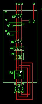

各位朋友大家好,请问这个电路有问题吗?

对!这是交流电机调压调速电路,两个反并联的可控硅(相当一个双向可控硅)通过控制触发角来调压。当移相触发角为0度时就是三角形接法的电机接线图。

好 像 没 有 问 题 。
不过看见过一些球磨机软起,类似这样做。用了6个管。没看清怎样接线。没看清是不是双向可控硅。

主电路没有问题,电机接线无错误。还可以U1---W2,V1---U2,W1---U2接同相电源。电机是接成三角运行。软起动器可以减小些功率。变频器就不能这样接,要接在电机整个三角环节外。

引用 欣欣向荣 的回复内容:主电路没有问题,电机接线无错误。还可以U1---W2,V1---U2,W1---U2接同相电源。电机是接成三角运行。软起动器可以减小些功率。变频器就不能这样接,要接在电机整个三角环节外。
电机是接成三角运行。软起动器可以减小些功率。变频器就不能这样接,要接在电机整个三角环节外。同意!
