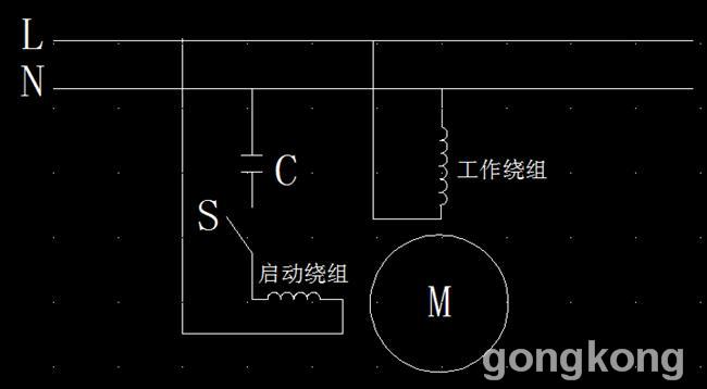

各位前辈,小弟在这里问个很菜鸟的问题,就是单相220V电机,可以正反转的那种,它的启动电容怎么接啊?而且电容是一个四脚的那种,没有接触过这种,有点蒙了,在我映像里电容都是并联在电路上的,可是我接了一下还是不行,串联的我也试了下,接上后电机不动了,以前我见过有人是把电容串在电机的电路上可以启动电机,但是我这里接了就是不行,求教各位前辈了!!!

把这张图片看懂了再说!!!!!!!

               电容启动运转型接线电路(双值电容器)

 启动型电容。启动以后开关断开,只有运行绕组参与

我找到了http://www.838dz.com/electricity-meter/1688.html。比较详细,我之前理解错了
