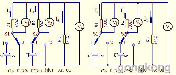

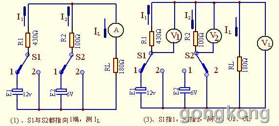

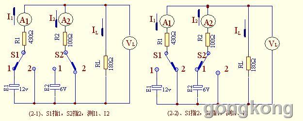

测量这几组数据仪表应该怎么接
1)测出S11端,同时S21端时的电流IL
(2)分别将开关S1、S2接至1端,使两个电源单独作用,分别测出其相应的电流I1I2
(3)测出S1接1端,S2接2端,各支路的电压U1U2UL
(4)测出S1接2端,S2接1端,各支路的电压U1U2UL
(5)测出S1接1端,S2接1端,各支路的电压U1U2、UL

楼主还是学生吧!
把电流表串联在RL支路就可以来了
   把电流表分别串联在R1和R2支路即可

发表于:2012-02-02 01:05:56
4楼
下面画出的6个电路图分别为(1)、(2)、(3)、(4)(、5)要求的仪表接线图:

wyb2866255
给的图很直观,直接画出了题目的要求,要是能够把算法也体现出来更好了。也互相学习一下。
