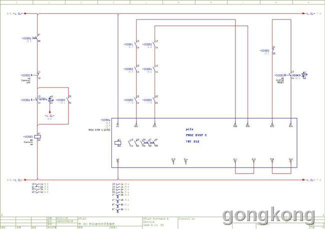

求帖中电路图实现的功能 点击:429 | 回复:7
狼嗷之巅
发表于:2012-02-01 11:59:22
昨天发了帖,但是图不清晰,不好意思呀,今天再发一次清晰一点的,请教大家图中电路实现的功能和具体实现形式
图中-005S0是控制关按钮,-005S1是控制开按钮,-005S2是急停重置按钮,方框是皮尔兹安全继电器。附件是可以放大的图和autocad文件,请各位不吝指教。

图片还是这么小,纠结,非常纠结!!

PNOZ XV3P 是否有5个啊?

对:YSC1关于PNOZ XV3P 是否有5个啊?                  内容的回复:
是有5组触点呀,3组瞬时常开/2组常开,打开延时触点

此安全继电器为双通道可监控的手动复位接线方法。
a1 a2为安全继电器24v电源端
s21 s22与s31 s32为两个通道输入端
s33 s34为安全继电器复位回路
s39 s40为时间复位信号

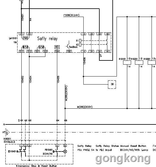

我这里有一个皮尔兹安全继电器图,你看一下。

具体电路接线图,请参考一下:
