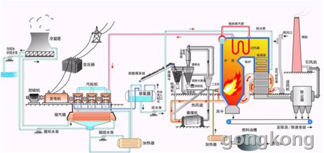

火力发电一般是指利用石油、煤炭和天然气等燃料燃烧时产生的热能来加热水,使水变成高温、高压水蒸气,然后再由水蒸气推动发电机来发电的方式的总称。把锅炉、汽轮机及其辅助设备按汽水循环过程用管道和附件连接起来所构成的系统,叫做发电厂的热力系统。
电厂的三大系统
燃烧系统 :包括输煤、磨煤、锅炉与燃烧、风烟系统、灰渣系统等环节。
汽水系统 :由锅炉、汽轮机、凝汽器、除氧器、加热器等构成主要包括:给水系统、冷却水系统、补水系统
电气系统:以汽轮发电机、主变压器等为主

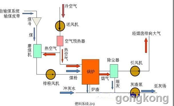

1.燃烧系统
燃烧系统的任务:利用煤的燃烧,将水变成蒸汽,把化学能转化为热能。燃烧系统包括输煤、磨煤、锅炉与燃烧、风烟系统、灰渣系统等环节。
2.汽水系统
汽水系统(热力系统)产生蒸汽推动汽轮机做功,把热能转换为机械能。是火电厂动力部分的核心。
凝汽式火电厂的汽水系统包括由锅炉、汽轮机、凝汽器、给水泵等组成的汽水循环系统、冷却水系统和水处理系统等。对热力发电厂还包括中间抽气供应热用户的汽水网络。
主要包括:
-给水系统
-冷却水系统
-补水系统

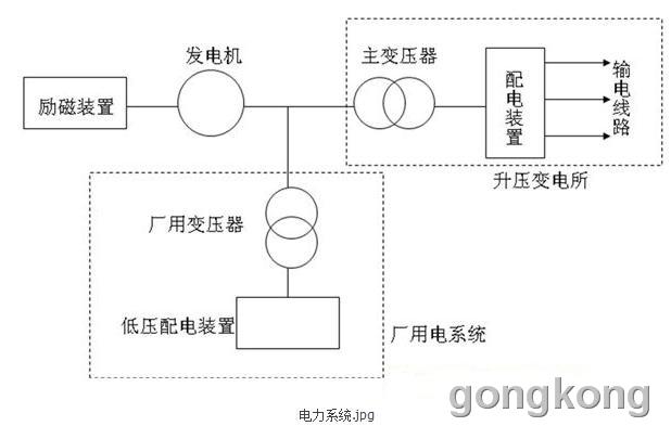

3电气系统
由汽轮机带动发电机完成机械能转化为电能,并且合理地实现发电、输电、配电、供电和用电。发电机发出的电能大部分由主变压器升高电压,经过高压配电装置和高压输电线路向外供电;其发出电能的一小部分作为本厂自用,称作厂用电。
燃料系统
