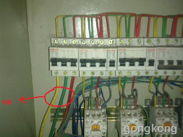

昨天去别的车间办事,发现一个配电盘的门开着,配电盘怎么能敞开着,处于本身这个职业养成了一些习惯,我就去把配电盘的柜门给关上,关门的时候我顺便向里看了一眼,感觉不对!
进线端这么干净呢?
原来电源从断路器下端进入的(正常3根进线要做一个180度的转弯进入断路器上端,再从下端引出转到另一个断路器上端,这样导线看起来很多)
这样接肯定不符合规范,关好柜门考虑了一下该不该管呢?
偶想先回去再说吧,大家感觉有告诉改的必要吗?

接线时要注意!!!!!

   管,也了事就不好办了!

线路比较乱,进线不规范,容易出事故,还是改过来吧。

能改则改,不能改就注明进线方向。
免得有人因习惯性操作而受伤

实际工作中也碰到过这样接线的,好看是好看些,但确实不规范也很危险。只能要求自己工作时小心,自己设计/接线都不干这样的事了。

这样做容易发生危险,在我单位就曾经因为这样接线而导致严重的事故!

它的空开上侧  不应该那么接吧   就一条2.5或是4的线带那么多设备??  容易出危险!!!!!!!!!!!

这样的进线影响开关的正常保护功能,比如,如果有二极管电源指示什么的,可能不亮,引起误操作。

第一次看到这样使用开关的,这样容易照成误操作,而引起人身事故!

改是必须的,管也是必须的,谁叫咱是干这一行的,知之必言,言之必尽,行之必果。

看样子事德力西的断路器,这样肯定不合适
施耐德有下进线的断路器,可以这样接线

一定要改,因为如果这样线圈反了,不会跳的

这样接线 盲目的人一定出事。

这接线相当的不规范、不安全,最后把他纠正了,以免发生触电事故。

大家不明白,非本车间的配电柜,我不能直接更改、书面的也不好,涉及到越权问题
